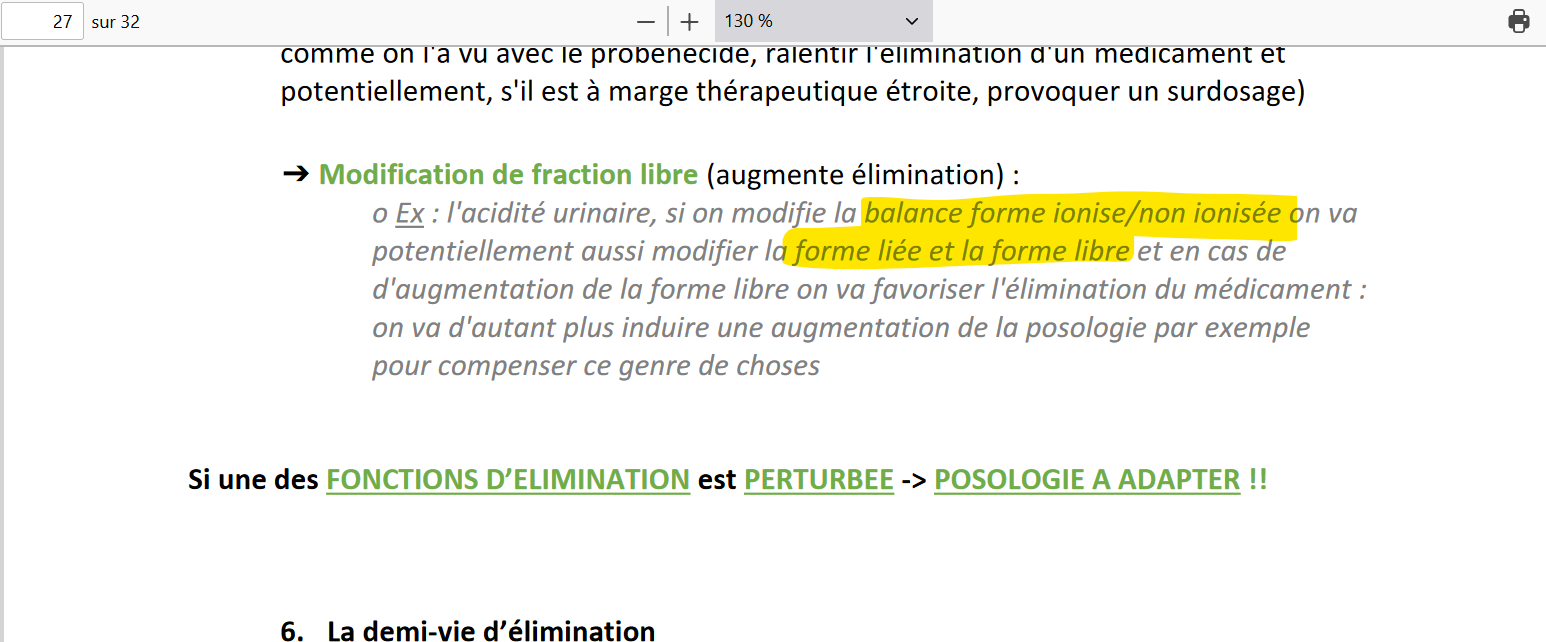

Je pense avoir compris que un élément/médicament est diffusible et éliminable lorsqu'il est sous forme libre ou sous forme non-ionisée
Dans le cours (2e partie de pharmacocinétique, page 27 de la fiche Tut) on semble dire qu'il y a un lien entre le fait d'être libre & non-ionisé (ou lié & ionisé).
Pourriez vous m'expliquer le lien entre les 2 svp?
Mercii

Le professeur ne précise pas vraiment, mais je pense que c’est lié au fait que les formes ionisée et non ionisée d’une même substance peuvent avoir une affinité différente pour les protéines. Donc si le degré d'ionisation de la substance est modifié, cela entraîne potentiellement une modification du taux de liaison aux protéines.
