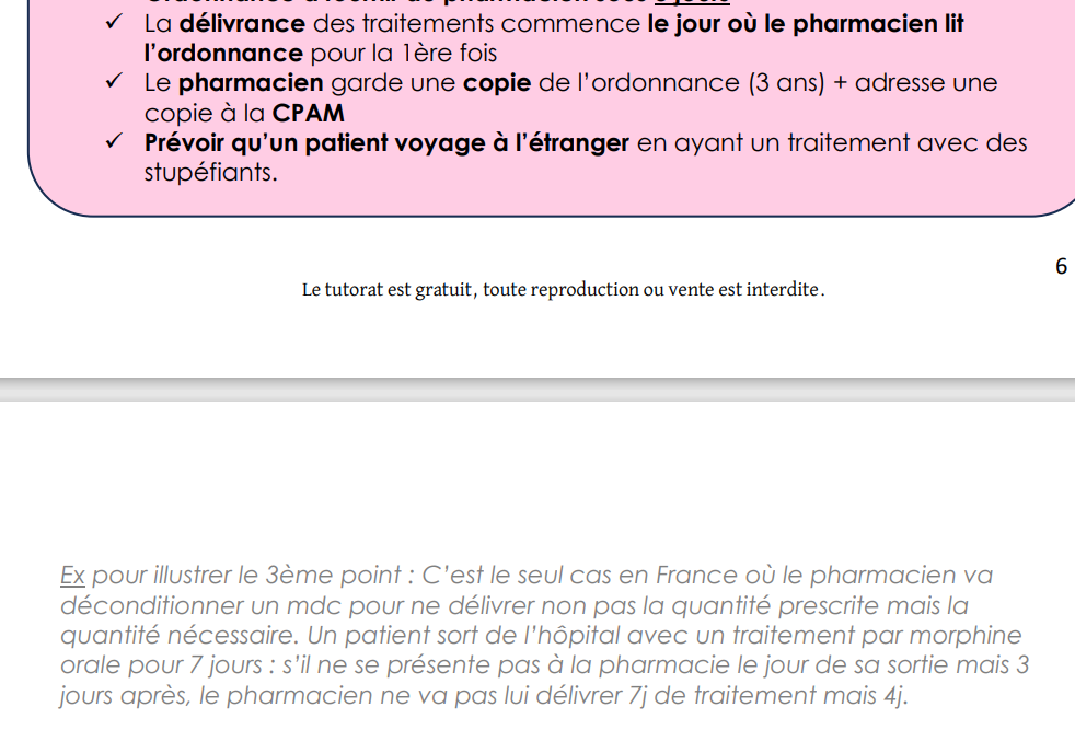

Coucouuuuu !
J'ai dû mal comprendre le passage ci-joint sur la délivrance des stupéfiants parce qu'avec la première phrase j'ai pensé que le traitement commençait à partir du jour où le pharmacien commence à fournir les mdc mais l'exemple que tu donnes pour illustrer me fait comprendre l'inverse c'est-à-dire que la durée du traitement démarre dès le jour de la prescription réalisée par le spécialiste
Pourrais-tu éclaircir ce point stp ?
Merciii <3

Hello ! :dance:
Je vais reprendre l’exemple du prof : un patient sort de l'hôpital avec un traitement par morphine orale pour 7 jours. Il y a deux situations possibles :
    ➜ Soit le patient fournit l'ordonnance au pharmacien avant 3 jours, alors le pharmacien lui délivrera les 7 jours de traitement.
      Ex : Si le patient fournit l'ordonnance au bout de 2 jours, il reçoit 7 jours de traitement.
    ➜ Soit le patient fournit l’ordonnance au pharmacien au-delà du délai de 3 jours et dans ce cas-là, le pharmacien doit soustraire la fraction de médicament non demandé dans ce délai.
      Ex : S’il se présente au bout de 5 jours, il ne recevra que 2 jours de traitement. --> le pharmacien doit déconditionner le médicament pour ne délivrer que 2 jours de traitement (et non la quantité prescrite = 7 jours)
      ↳ Donc le pharmacien ne délivre les stupéfiants qu’à compter du jour où il lit l’ordonnance pour la première fois (il lit à J5, donc 7 - 5 = 2 jours de TTT, dans notre exemple) et non à compter de la date de prescription (7 jours de TTT). En gros, au-delà de 3 jours sans présentation de l'ordonnance, le pharmacien ne délivre pas le nombre total de jours de traitement depuis la prescription. Il délivre en comptant à partir de la présentation de l'ordonnance.
J'espère que c'est plus clair !
