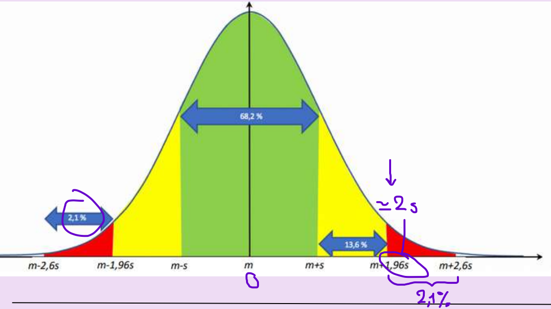

Est-il possible d'expliquer comment on s'y prend pour répondre au QRU 6 svp ? J'ai du mal à comprendre.

En ce qui me concerne j’ai pas compris pourquoi on a ces valeurs m=0 s=1 avec ces pourcentages ,
dans le cours moi j’ai seulement vu m+/- 1 égale à 68,3%, m+/- 1,96 égale à 13,6% et m+/- 2,1 égale à 2,6%
Je comprend pas du coup d’où les valeurs dans les items viennent… vu que dans la correction ce n’est pas expliqué

Ok je comprend mieux, en gros par definition une loi normal centre reduite admet comme paramettre m=0 et s=1

Je crois que j'ai compris, pour l'item A par exemple, tu prends ta loi normale centrée réduite, et tu cherche 2s en abscisse. Ici tu peux prendre l'équivalence 1,96s.
Ensuite on te demande s'il y a 2,5% des valeurs qui sont après 2s (2,5% des valeurs>2s). Si tu regarde sur la droite, c'est la partie en rouge.
Et la partie en rouge il est écrit que ça correspond à 2,1% des valeurs.
Donc 2,1% des valeurs > 2s.
Dans la correction il a du coup précisé que c'était juste en faisant l'approximation de 2,1 à 2,5%.
J'ai fait ça si ça peut servir, juste désolée c'est un peu dégeu j'ai fait sur ordi:
Voilà si c'est possible de vérifier que je dis pas n'importe quoi svp?
Par contre pour les autres items j'ai du mal à voir ce qui change par le m=1... Ce n'est plus la loi normale centrée réduite du coup?

Oui c ca ducoup, pour les deux trucs
pour la loi normal centre reduite en effet cela correspond a la def donné en cours
