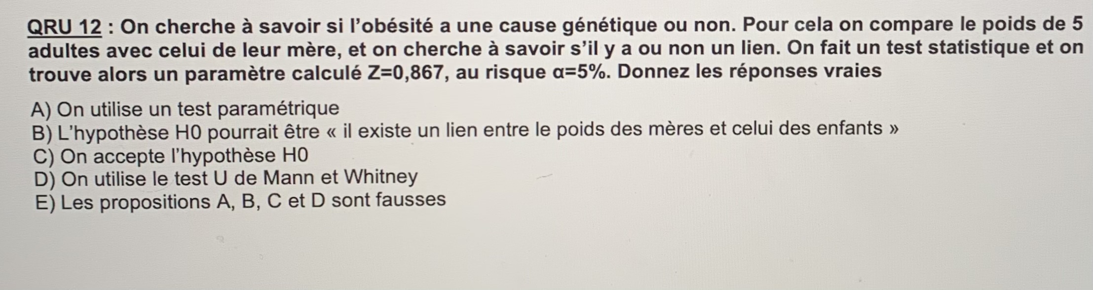

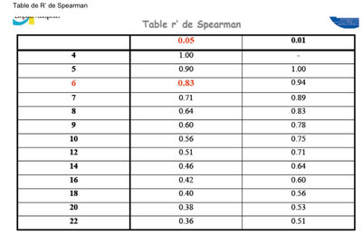

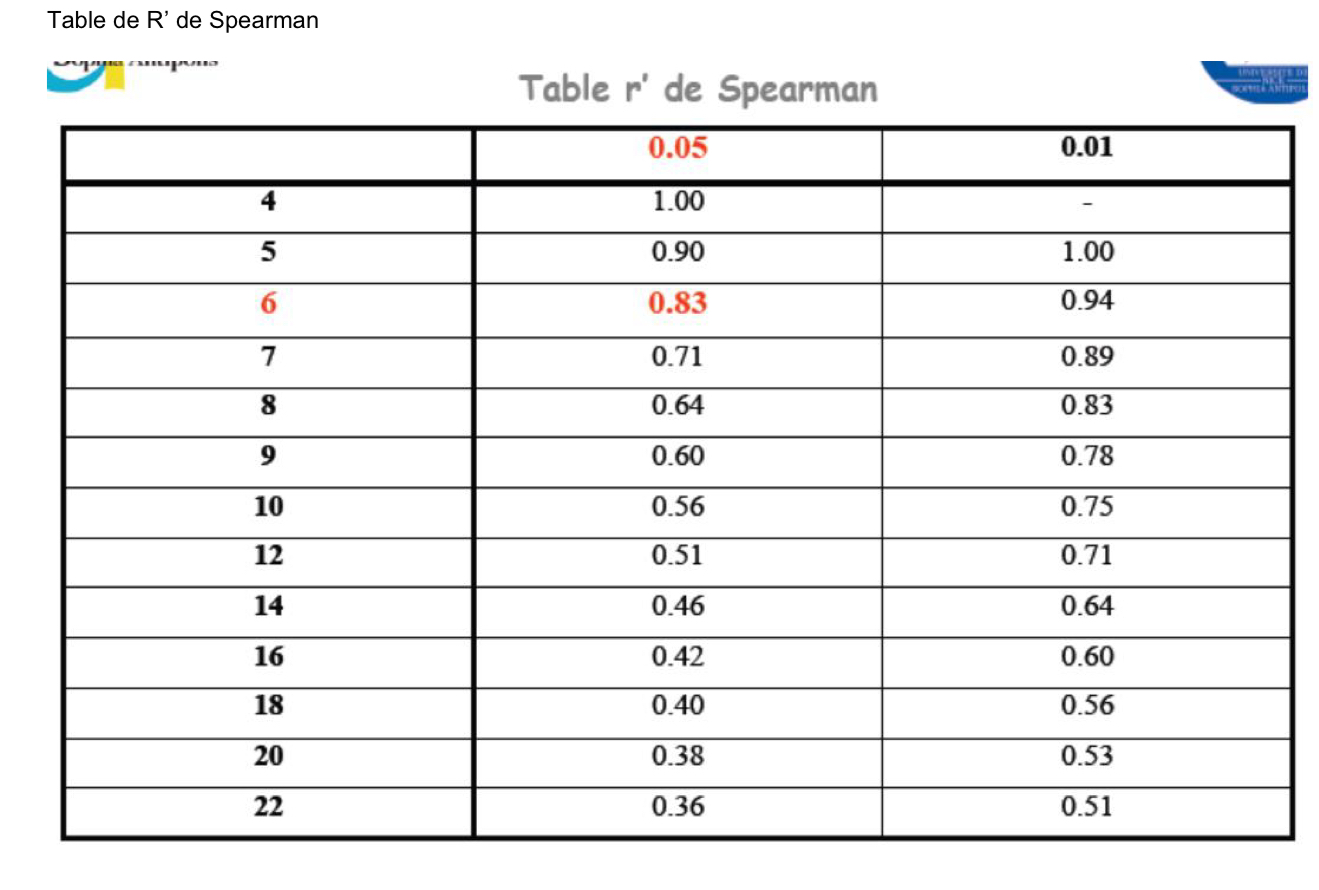

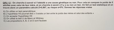

Bonsoir, en faisant ce qcm je me suis rendue compte que le paramètre calculé Zc n’est pas plus grand du paramètre théorique donc ça veut dire que litem C « on accepte H0 » n’est pas vraie ? Si on regarde la table de spearman pour un effectif de n=5 de l’énoncé et alpha 0,05 on retrouve un Zt= 0,90 ce qui est supérieur au Zcalculé qui est égal à 0,867 donc normalement on rejette h0 pour un test spearman ?

Alors je n'ai pas trouvé la correction de ce dm mais j'ai l'impression que tu as juste :lool: :lool:
On compare bien le poids bien deux variables quantitatives (poids de l'enfant en fonction du poids de la mère), et l'effectif est < 12 donc test non paramétrique : r' de Spearman.
Avec la table on a bien Zc < Zt : rejet de H0 avec un test non paramétrique.
Bien vu :angel: :angel: :angel: :angel:

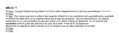

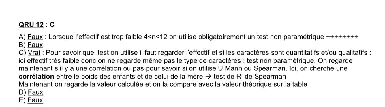

si t’as envie de contrôler je te mets la correction et la table de ce dm
