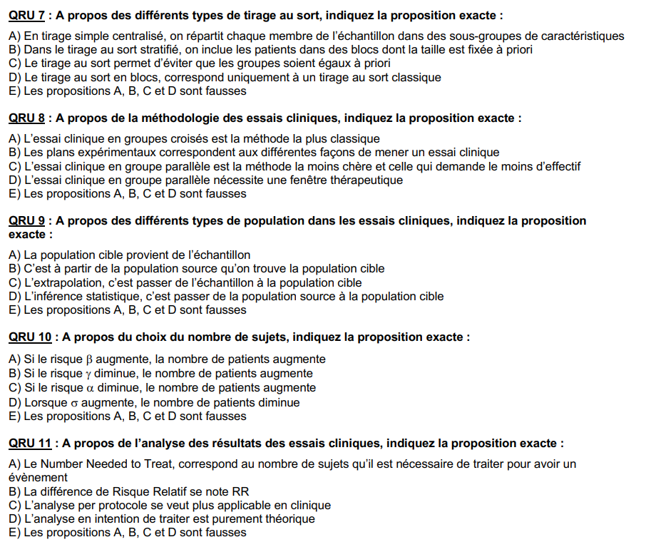

Bonsoir !
La correction de ces qru est erronée (du moins elle ne correspond pas aux énoncés) donc je voulais savoir ce que vous en pensiez :)
Personnellement j'aurais mis BBCCA (si on est d'accord ça peut vous faire gagner du temps)
Merci d'avance :wink2:

Salut salut :lool:
QRU 7 : E (attention pour la B), le tirage au sort stratifié et par bloc de permutation son à distinguer !)
QRU 8 : la B j'ai pas trop compris, le prof parle de "schéma expérimental" et c'est pas vraiment les différentes manières de mener un essai clinique mais bien toutes les étapes qui mènent à mener un essai clinique (de phase III donc) et même après (phase IV).
QRU 9 : E (c'est à partir de la population cible qu'on définit la population source (le terme "trouve" était assez imprécis, je ne l'aurais pas utilisé))
QRU 10 : C (alpha, beta et delta varient en sens inverse de n, et sigma dans le même sens)
QRU 11 : E (attention, le NNT c'est le nb de patients nécessaires pour éviter un évènement !)
Courage :D
