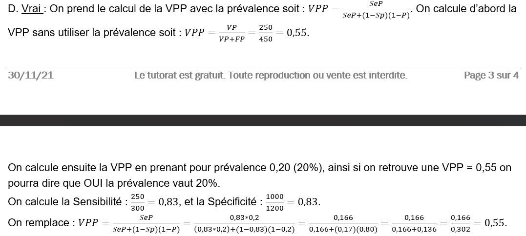

Pour l'item D, j'ai vu dans la correction une démarche assez longue (cf pj), et je demandais s'il n'était pas suffisant de juste faire : 300/1500 = 0,20 = 20% ?

Effectivement pour calculé la prévalence tu peux juste utilisé la formule comme tu as dis :
on obtient : (250+50)/1500 = 300/1500 =20%
