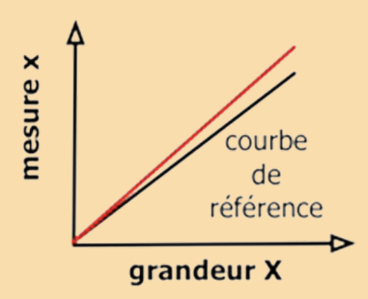

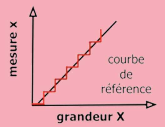

Bonsoir,
Je n'ai pas compris l'erreur d'échelle (gain) à quoi cela consiste-il ? et l'erreur de mobilité...
Merci pour votre aide
Dans l'image, tu as en noir la courbe référence (qui est la bonne) et en rouge tu as la courbe faussée. L'erreur d'échelle (ou de gains), c'est quand tu n'as pas la pente attendue pour ta droite, donc grossièrement tu as ta courbe qui monte trop ou pas assez en comparaison avec la bonne représentation graphique. Mathématiquement, si on considère la bonne courbe comme étant une fonction linéaire de type "ax", le problème viendrait donc du "a" qui est soit trop grand (+pentue) soit plus petit (moins pentue). Si l'explication mathématique t'embrouille, oublie là, c'est juste une autre façon de voir la chose.
Dès que tu as une courbe en escalier, c'est simple c'est l'erreur de mobilité. Il est dit dans le cours que c'est dû la numérisation du signal. "Un signal numérique est un signal qui varie de façon discrète dans le temps. On dit qu'il est quantifié. C'est une succession de 0 et de 1, appelés bits. On dit qu'il est binaire" ça c'est la définition d'un signal numérique (à titre indicatif ça ne fais pas partie du cours). Cette erreur arrive donc par exemple quand on essaie de passer d'un signal dit analogique, qui peut prendre toutes les valeurs, à un signal numérique. Voici le site qui m'a aidé à comprendre rapidement cette erreur : https://www.assistancescolaire.com/eleve/1re/enseignement-scientifique/reviser-le-cours/1_sci_30
Si ces explications ne te permettent pas de comprendre n'hésite pas à demander de te réexpliquer, mais sache que les seules choses qui te sont demandées c'est de savoir à quoi ces erreurs ressemblent graphiquement, leur nom associé et les phrases explicatives sur la fiche, toutes mes explications sont justes des bonus pour que tu comprennes. Donc pas de stress si tu comprends pas trop !
