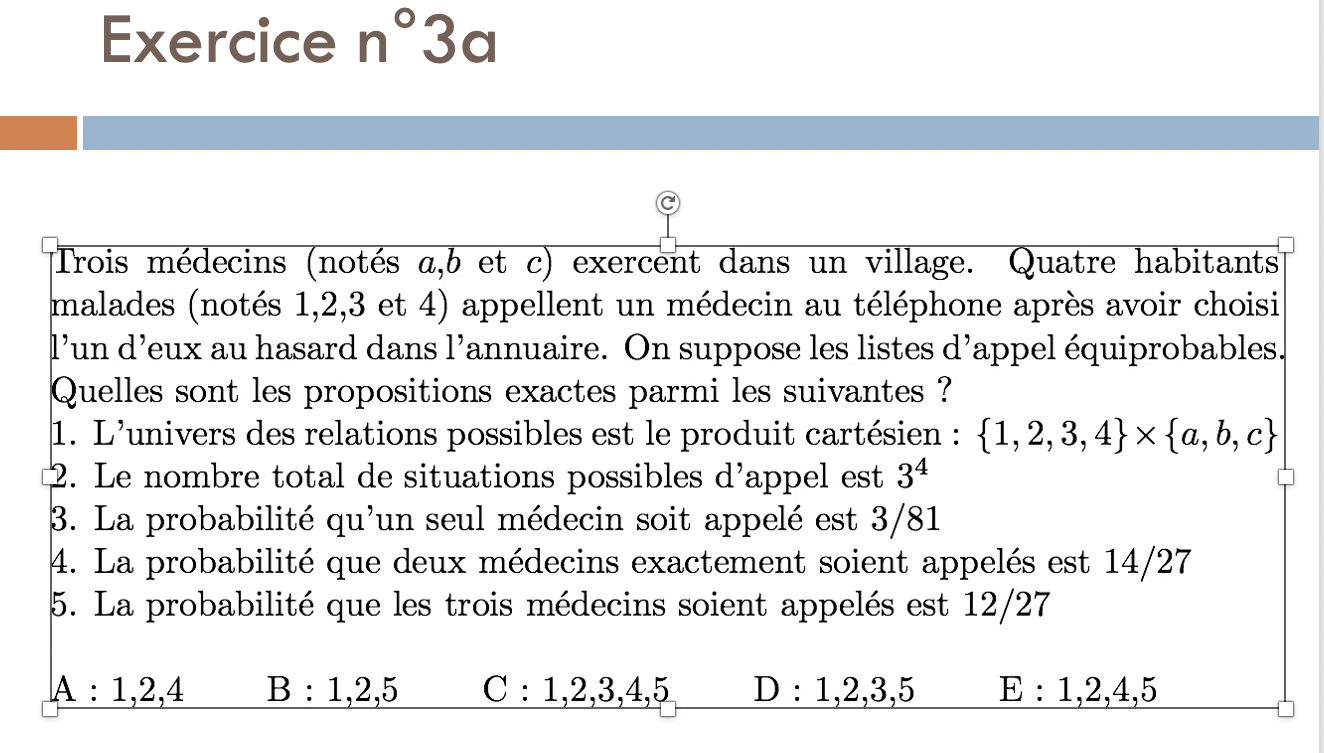

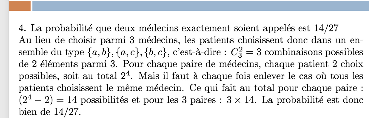

Bonjour,
Je ne comprends pas trop la correction du prof pour la question 4, c'est un exercice qui était dans son diapo l'an dernier. Si c'est possible j'aimerais avoir un petit peu plus de détail sur la manière dont il a procédé.
Merci :)

En gros dans ce type de qcm il faut proceder par etape.
Tu commences par faire les ensembles produits pour connaitre le nombre de couple
Puis denombrement pour savoir de combien de maniere on peut les arranger
Puis tu regardes ceux qui te convienne et en considerant une situation d'equiprobabilité tu calculs la probabilités que l evenement se produise
Et la en gros ca devrait etre bon.
En esperant que cela puisses t'etre utile meme si entre nous ce type de qcm n'est encore jamais tomber a ma connaissance
