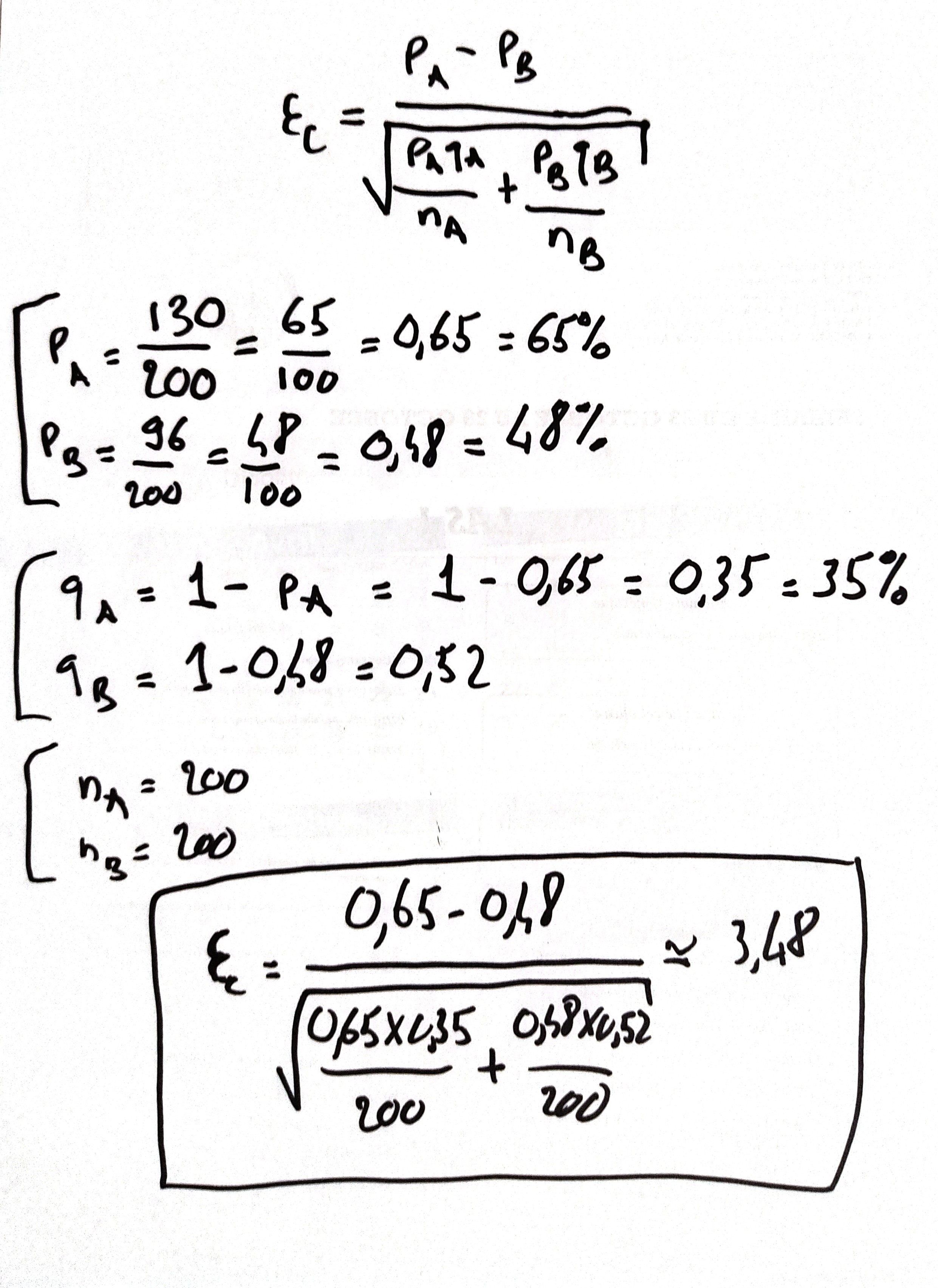

Bonjour :)
Dans la lecon je ne comprends pas comment, a la page 4 dans l exemple sur les taux d enfants ayant des rhinopharyngites a la creche ou a la maison, on trouve εc = 3,4. Je suppose que cet epsilon a ete calculé a l aide la formule ε c qu il y avait juste en haut. Ce pendant pour calculer Qb est ce qu il faut faire comme pour Qa c est a dire Qb=1-pB ? Sinon comment est on censés le trouver?
et que represente Na et Nb dans la formule. Par quoi devons nous les remplacer pour trouver εc = 3,4?
merci d avance :)

Coucou :lool:
J'espère que l'EB s'est bien passé pour toi
Comme c'est un enfer de taper toute la formule sur LibreOffice, je t'envoie le détail de calcul avec ma magnifique écriture :coeur:
Si tu n'as pas compris, n'hésite surtout pas à me demander d'autres explications :angel:
Je précise que vous n'aurez JAMAIS à refaire ce calcul aux partiels, calculer une racine carrée avec des fractions dedans c'est pas faisable en 1 minute.
Le paramètre calculé vous sera donné dans l'énoncé (donc on fait le calcul pour vous).
Bon courage :)
