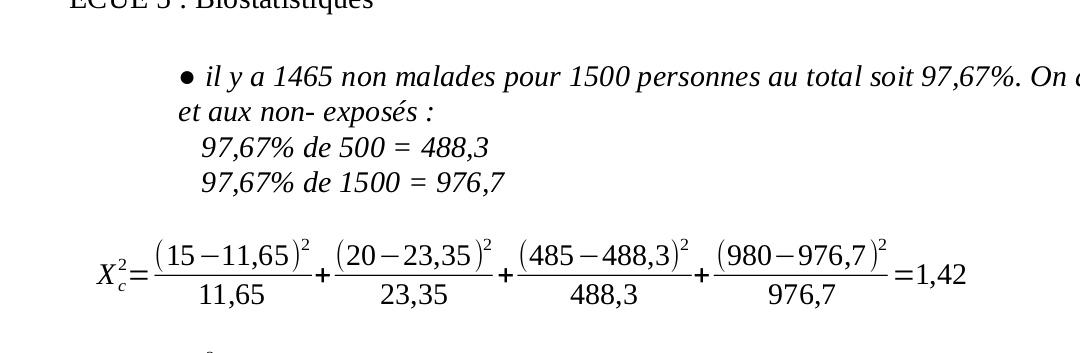

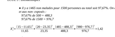

Dans la lecon je comprends pas comment a la page 6 dans l exemple sur le benzene et la leucemie on trouve X2c = 1,42
J'ai alors voulu utiliser la formule du haut, en remplacant donc "oi" par la somme de toute les valeurs observées soit 15+ 20+ 485+ 980 qui font 1500
et en remplacant "ci" par la somme des valeurs calculées soit 11,65+23,35+488,3+976,7 faisant 1500 aussi
Ainsi si on remplace ca fait (1500-1500) au carré / 1500 mais du coup je sais pas comment on fait pour trouver 1,42 ? il faut utiliser une autre formule? ou il fallait pas faire la somme des valeurs comme ca ?

Excellente question, vous avez devancé ma fiche complète où figure le détail du calcul (que j'ai enlevé pour ne pas vous embrouiller pour la ttr).
Il ne faut pas juste ajouter les pourcentages calculés, l'intérêt est d'appliquer la formule pour chacun d'entre eux (puis les additionner, d'où le sigma).
Vous n'aurez pas à faire un calcul similaire, d'un part car il est beaucoup trop long, et d'autre part car en plus de 10 ans il n'est jamais tombé. Attention, il faut tout de même avoir compris le raisonnement derrière.
