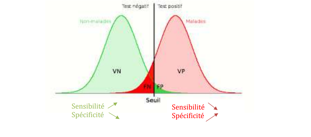

Hello!
En me penchant + dessus, je ne comprends pas pourquoi la Se augmente pour la partie gauche de la courbe donc les VN alors que la Se concerne les patients malades ayant un test positif. Je pensais que la Se serait attribuée à la partie droite de la courbe ...
Merci!! :)

Messagepar Marhinencéphale » 25 Oct 2023, 10:12
Coucouuuu
La Se va augmenter lorsqu'on va baisser le seuil donc le déplacer vers la gauche.
En effet, tu as raison la Se correspond aux patients malades ayant un test positif.
Mais si on baisse le seuil, la partie droite de la courbe va "augmenter" ( jsp si tu captes ce que je veux dire)
Donc ton raisonnement est bon mais sur le schema c'est pas la Se qui est plus elevée à gauche que à droite c'est si on déplace le seuil à gauche on augmente la Se (parce que on augmente la partie droite de la courbe).
J'espere que ca t'aura aidé n'hésite pas si tu a besoin de plus d'explications !
Bisousss <3
