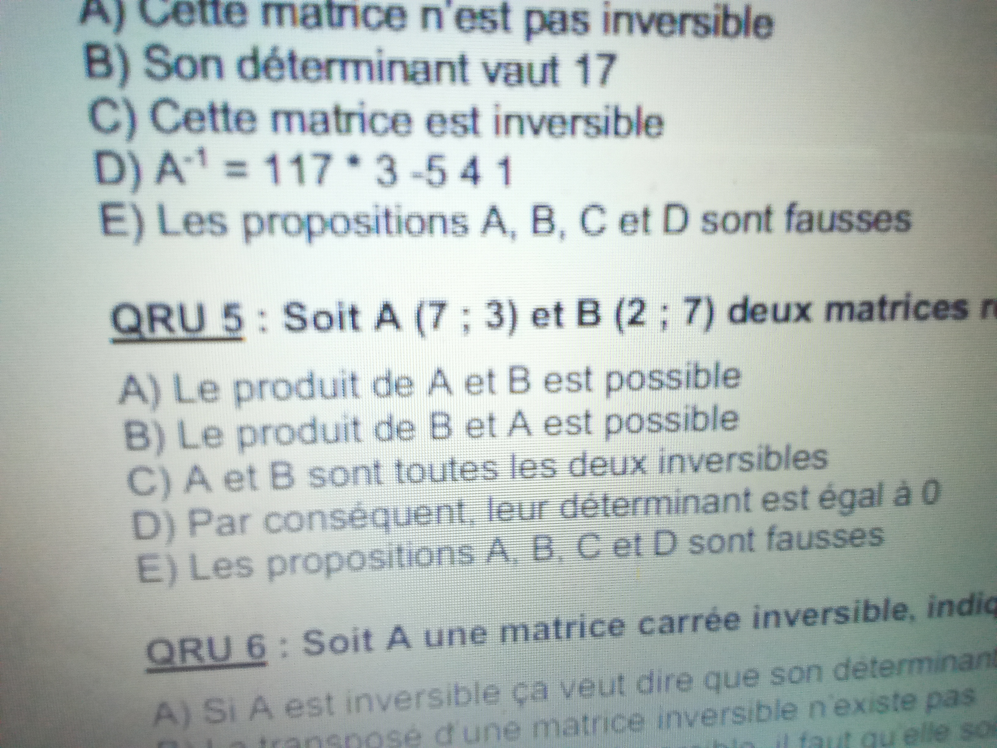

Messagepar Lauredose » 16 Oct 2023, 18:27
Coucou ! Je comprends pas pourquoi l'item 1 est compté faux et le b est compté vrai, pourtant quel que soit l'ordre, le nombre de lignes de la deuxième matrice ( 1 ligne) n'est pas égal au nombre de colonnes de la première matrice (2 colonnes) ? Et inversement, ou bien j'ai mal compris :question:
Merci d'avance !

Messagepar Marhinencéphale » 24 Oct 2023, 22:44
Salut :) ,
Tu as raison, dans les deux cas le produit des matrices est impossible. Ca doit être une erreur.
Te rappelles-tu où tu as trouvé ce qcm ?
Bonne soirée et bon courage <3

Messagepar Lauredose » 01 Nov 2023, 16:38
Merci beaucoup !
Oui c'était un QCM d'annatut :)
Bonne journée !
