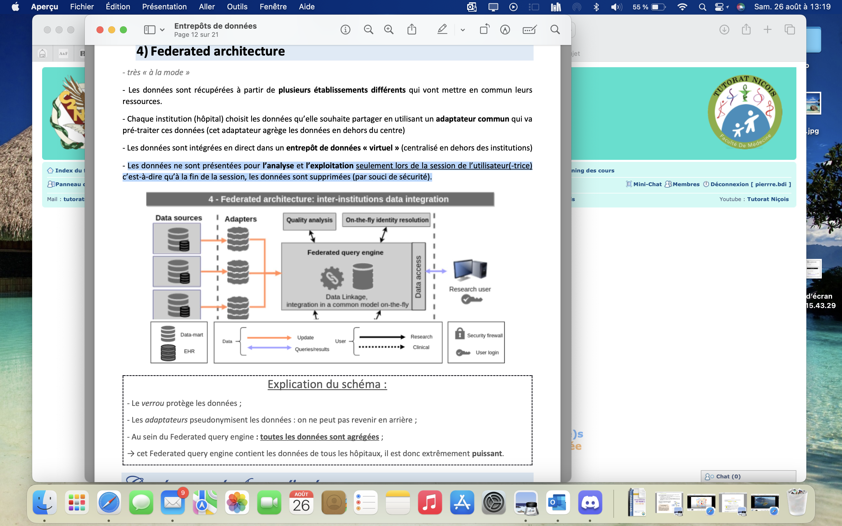

je ne comprends pas de quel manières les fichiers sont supprimés.
Ils sont supprimés dès que la session est fermée et réapparaissent à l'ouverture, ou ils sont définitivement supprimé à la fermeture de la session et il n'y a donc au final aucun "stockage" à long terme de data.
Merci d'avance

Alors le Federated architecture concerne des informations/données qui sont intégrées dans un entrepôt de données virtuel. Cet entrepôt est situé en dehors des institutions donc pour avoir accès à ces informations il faut s’identifier.
Lorsque tu vas chercher des informations depuis, par exemple, un ordinateur à l’hôpital il faudra que tu t’identifies. Après cette identification l’entrepôt va te donner accès aux informations pertinentes qui sont situées (encore une fois) dans un entrepôt en dehors de l’hôpital. Lorsque tu auras fini, ces informations ne doivent pas être conservé sur l’ordinateur, ni dans les serveurs de l’hôpital donc elles sont supprimés de ces serveurs-là ! Par soucis de sécurité, il ne faut pas que ces données soit accessibles au sein même de l’hôpital… Cependant elles existent toujours dans l’entrepôt virtuel qui est en dehors de l’hôpital 😉
J’espère que ma réponse t’aura aidé ! <3
Lorsque le cours sera fait on posera la question au professeur pour plus de précisions,
Bon courage dans tes révisions !
