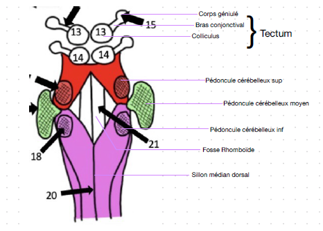

Alors de ce que tu me dis, j'ai l'impression qu'il y a 2 pièges sur ce QCM. Ce qu'il faut retenir c'est que c'est sur une vue POSTERIEUR qu'on voit le plancher du V4 (et non pas V3)
Il ne faut pas confondre les 2, je te remet les images:
plancher du V4 sur vue post:
Capture d'écran 2023-11-27 230813.png (23.66 Kio) Vu 161 fois
Plancher du V3 au niveau du diencéphale:
Capture d'écran 2024-01-25 192203.png (44.83 Kio) Vu 161 fois
Voilà ce que j'aurai répondu à ce QCM. Je poserai tout de même la question aux professeurs pour être sûre qu'on ne compte pas la partie bleue diencéphalique comme V3 sur la vu antérieure.
