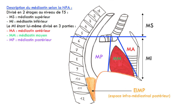

salut,
voilà l'item :
La trachée est une structure uniquement thoracique, située en avant du cœur
compté faux car elle est cervicale et thoracique; cependant considère-t-on qu'elle est en avant du coeur en plus d'être au-dessus ?..
mercii :question:

Messagepar Louann’astomose » 10 Fév 2024, 11:39
Salut!
Alors en effet on dirait qu'il y a un double piège dans l'item. La trachée est d'abord cervicale puis thoracique c'est vrai. Ensuite, elle se divise en Th5 pour aller ventiler les poumons. On sait que le coeur est posé sur la portion horizontale du diaphragme qui se trouve en Th8. Donc pour moi en effet la trachée n'est pas en avant du coeur mais au dessus. C'est d'ailleurs ce que l'on peut voir sur le schémas de la classification des médiastins :
Je pense que ce que veux dire l'item c'est que si on trace un trait verticale qui passe par la bifurcation trachéale, la trachée a une orientation plus en avant que le coeur. Mais honnêtement je ne pense pas que les professeurs fassent des pièges aussi pointu.
Bonne journée :wink2:
