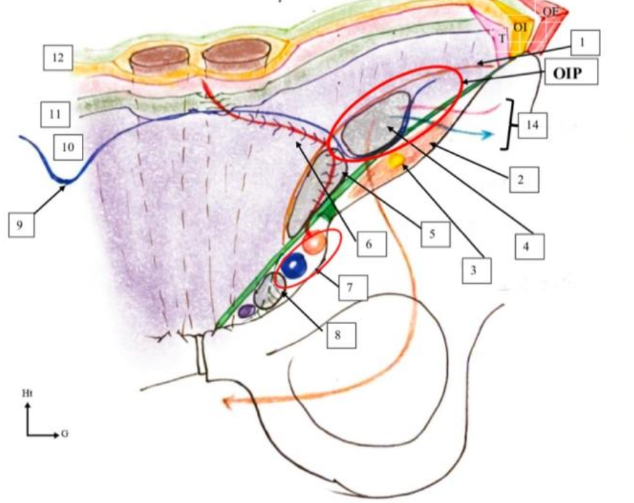

Messagepar ocram » 25 Fév 2024, 12:45
Bonjour !
Concernant cet item : "L’orifice inguinal profond est limité en haut par la partie latérale du tendon conjoint" > Vrai
J'aurais plutôt pensé qu'on parle de la partie "médiale" du tendon étant donné que c'est la partie qui ne s'insère pas sur le ligament ?

Messagepar Yallux » 27 Fév 2024, 12:42
C'est bien la partie latérale du tendon conjoint qui est la limite supérieure de l'OIP.
La partie médiale c'est celle qui "regarde" les grands droits sur le schéma que je t'ai mis.
La partie latérale c'est celle qui "regarde" vers ton os coxal
(Pour rappel le tendon conjoint est en orange sur le schéma, c'est le numéro 1)
C'est pas des mots qui sont utilisés dans le cours donc n'apprend pas par coeur ce que je viens de te dire (c'est juste pour que tu puisses visualiser)
Dis moi si c'est plus clair car j'ai jugé que tu avais compris le reste et que tu avais juste besoin de ce petit éclaircissement.
Si c'est pas le cas, n'hésite pas à me relancer
