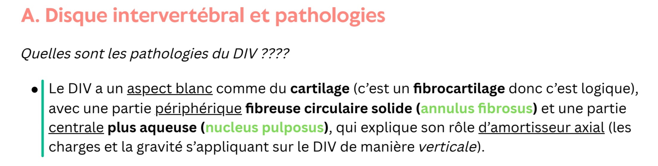

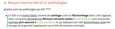

Oui effectivement dans ce contexte nucleus pulposus pulpeux = partie aqueuse. C'est simplement parce que les professeurs la nomment comme ça de temps en temps. Je te mets ci-dessous une phrase de la ronéo que j'ai mise dans ma fiche :
