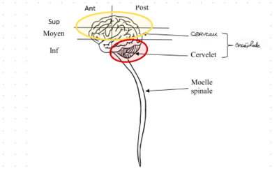

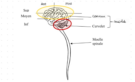

Salut ! j'ai quelques questions par rapport à la correction de certains QCM :)
QCM 5, item B compté VRAI --> Est-ce que l'encéphale ne comprend pas le tronc cérébral du coup ?

Coucou!
Alors je vais répondre à ce qui me concerne c'est à dire le QCM 5 (pour les prochaines fois il faudrait que tu fasse un post par question s'il te plait pour éviter de mélanger plusieurs notions en même temps et que tout soit bien rangé et se trouve facilement :wink2: )
Du coup oui bien sure l'encéphale comprend cerveau, cervelet, TC, mais comme le cervelet se trouve en arrière du TC on les comptes ensemble dans l'étage inf (c'est qui a été fait sur le schémas du cours d'ailleurs). Mais je reconnais que ce n'est pas forcément explicite.
=> Ce qu'il faut retenir c'est que que encéphale = Cerveau (étage sup et moyen) + TC - Cervelet (étage inf)
mais pas la moelle spinale.
