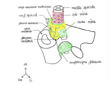

Bonjour !
Je n'ai pas très bien compris la co de cet item : "les méninges rachidiennes sont adhérentes à la moelle spinale" > Faux
Si ça avait été "au rachis" j'aurais compris mais j'ai l'impression qu'elles sont cependant bien adhérentes à la moelle non ?
Merci beaucoup pour cet EB :coeur:

Bonjour!
Je vois ce que tu veux dire, je me suis mal exprimée dans mon QCM je suis désolé, tu as tout à fait raison. Ce que je voulais mettre en avant et que je voulais que vous reteniez bien c'est que les méninges rachidiennes sont séparée du rachis par le corps adipeux rachidien pour permettre les mouvements du tronc, contrairement aux méninges crâniennes qui elles sont bien adhérentes à la paroi de la boite crânienne puisqu'il n'y a pas de nécessité de mouvement.
Mais oui on voit bien sur le schémas que les méninges entourent la moelle et que le corps adipeux se trouve entre les méninges et le rachis.
Capture d'écran 2023-11-26 220233.png (63.75 Kio) Vu 261 fois
Au temps pour moi je le passe en errata!
