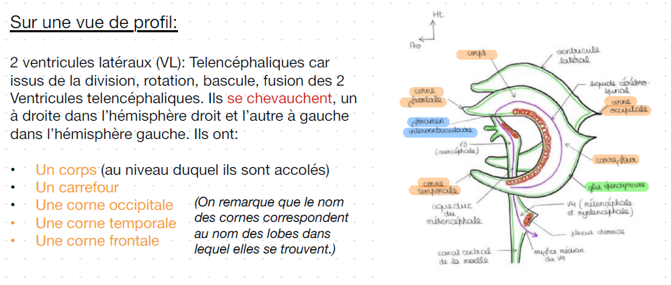

Alors pour cet item avec du recul le piège est beaucoup trop ambiguë. Mon but était de mettre en évidence que les ventricules s'accolent au niveau du corps (donc vraiment en terme de localisation) et non pas du carrefour ou des cornes en référence à cette partie du cours:
Le problème de cet item c'est que en soit c'est pas faux de dire que les ventricules s'accolent au niveau du Corps calleux dans la mesure où il fait partie des faisceaux d'association (tout comme le fornix)
Désolé pour cet item ignoble je ferai plus attention dans mes prochains QCM que les notions de cours ne se croisent pas :sweat:
