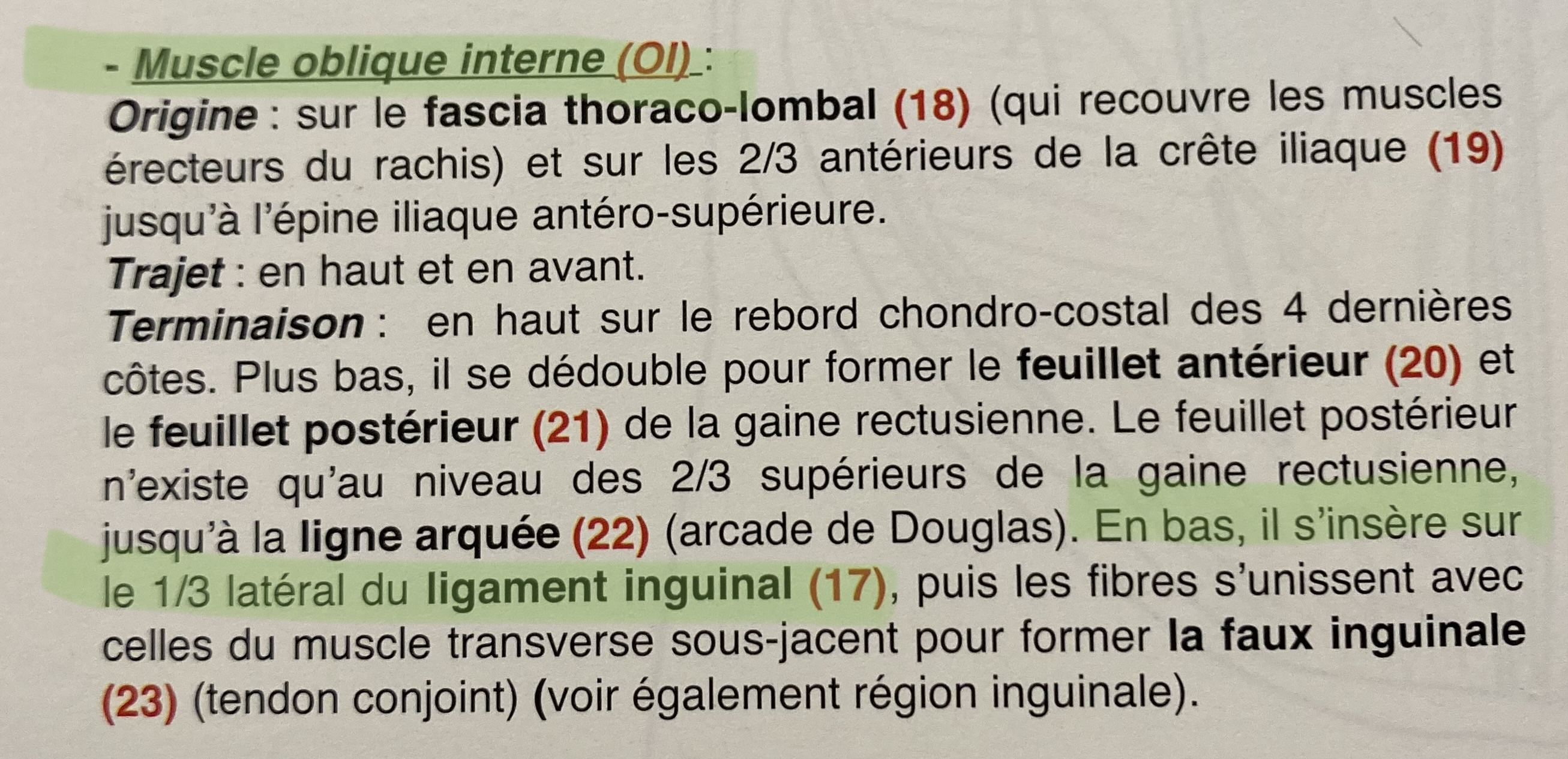

Salut j'ai une question concernant l'item
L'insertion discale de la portion aponévrotique du muscle Oblique interne est le ligament inguinal.
Il me semble que dans la ronéo il est écrit que la portion aponévrotique de l'OI ne s'insère pas totalement sur le ligament inguinal du coup j'avais compris qu'il le faisait en partie ?
Voilà :)

*l'insertion DISTALE

Dans son livre c'est écrit ça aussi :
En présentiel, il a dit qu'il ne poserait pas de question sur les insertions, surement parce que c'est compliqué, qu'est-ce qu'on doit retenir ?

Je voulais piéger avec l'oblique externe pour lequel on précise vraiment son insertion distale comme étant le ligament inguinal.
J'ai fait les QCMs avant le présentiel donc je pensais pas qu'il vous demandait pas de savoir les insertions.
Donc vous prenez pas trop la tête avec ca
Bon courage
