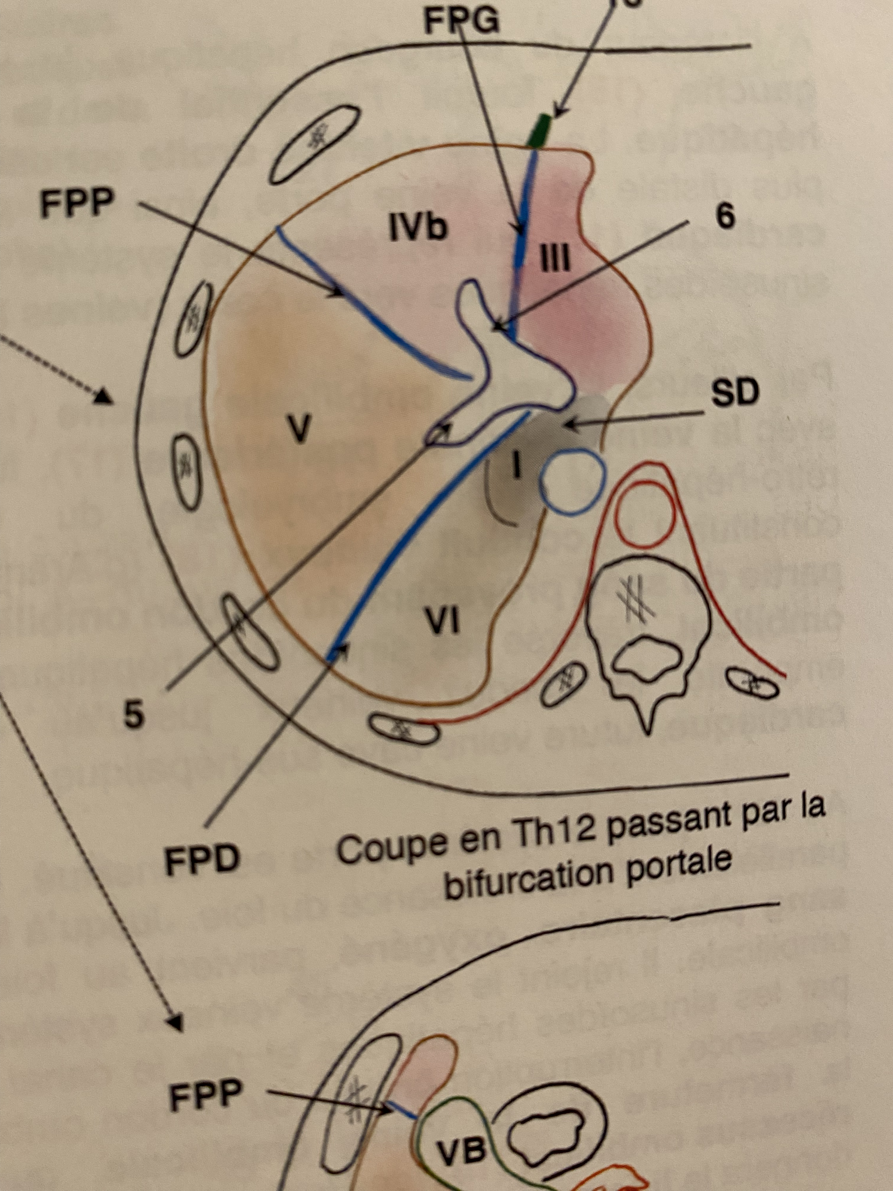

Par rapport au segment 4, on nous dit dans le cours qu'il appartient au lobe droit et au foie gauche, ça ok.
Mais est-ce qu'on peut aussi considérer que c'est le cas pour le segment 1 étant donné qu'il se trouve juste derrière en vue inférieure ?

Alors c'est pas précisé dans le cours donc à ta place je ne me prendrais pas la tête avec ça non plus. Mais je me suis quand même renseignée, j'ai regardé sur le livre du professeur Baqué pour essayer d'avoir une réponse la plus fidèle à sa vision. :glasses-nerdy:
Sur son schéma ci-joint tu peux voir que le segment I, donc le lobe caudé, est ni vraiment à gauche ni vraiment à droite de la Scissure Porte Principale (ou FPP ici). Or c'est grâce à cette scissure qu'on définie un foie droit et un foie gauche.
C'est écrit dans ma fiche, qui sortira bientôt, que pour différencier les foies on pouvait clamper une des deux branches portales, si tu clampes la branche portale gauche alors le foie gauche devient ischémique et perd de sa couleur. C'est comme ca qu'on rend visible cette séparation entre les foies gauche et droite.
Or le professeur dit dans son livre (c'est donc du hors programme pour vous) que le lobe caudé, est irrigué par la branche portale gauche et la branche portale droite.
Si ton segment I est à la fois irrigué par la branche portale gauche et droite finalement tu ne peux pas dire qu'il appartient plus à l'un qu'à l'autre.
Si tu veux je peux toujours noter ta question et demander au professeur Baqué sa confirmation.
Après sincèrement si ca n'est pas précisé dans son cours c'est qu'il ne considère pas que vous devez le savoir à votre niveau.
J'espère que j'ai répondu à ta question :bashful:
Bon courage à toi :victory:
