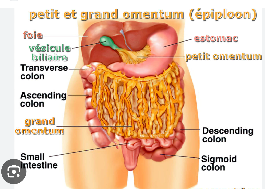

coucouuu j ai une question dans le cour on dis que le grand ommentum recouvre la partie infra mesocolique du coup ca veut dire que le foie l'estomac etc( la partie supra mésocolique du coup) n'est PAS recouverte par le grand ommentum ? je n'ai pas bien compris ? en regardant des schemas sur internet j'ai l impression que l'estomac n'en est pas recouvert ?
Sii on peut m'éclairer mercii

Oui ton grand omentum est une nappe qui recouvre la région infra-mésocolique.
Regarde c'est logique : on définit les régions infra et supra mésocolique en fonction du côlon transverse, tout ce qui est au-dessus du côlon transverse est supra-mésocolique alors que tout ce qui est en-dessous est infra-mésocolique
Hors ton grand omentum est une toile qui est appendue à la grande courbure de l'estomac (celle ci est juste au dessus du côlon transverse)
Le grand omentum ne recouvre pas l'estomac puisqu'il est accroché à sa GRANDE COURBURE
Il va recouvrir tout l'étage infra-mésocolique et pas le supra-mésocolique
J'espère que c'est plus clair
