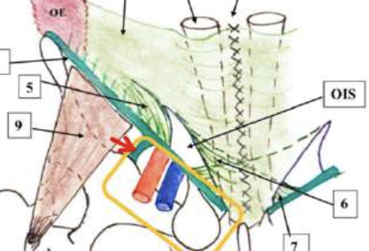

En gros le pilier latéral droit concourt à la delimitation de l'OIS droit c'est VRAI
Le pilier médian droit concourt à la delimitation de l'OIS droit c'est VRAI
Le pilier postérieur droit concourt à la delimitation de l'OIS droit c'est FAUX
Car le pilier postérieur droit passe en arrière du pilier médian droit pour aller du coté OPPOSÉ (donc gauche) et délimiter l'OIS GAUCHE
donc "le pilier postérieur droit concourt à la delimitation de l'OIS gauche" c'est VRAI
Regarde bien le schéma que j'ai mit, tu vous bien que le pilier postérieur passe en arrière du médian...
