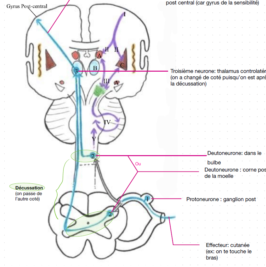

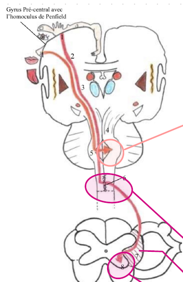

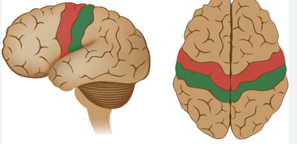

Messagepar rania 06 » 30 Jan 2024, 11:35
coucouu
j arrive pas trop a comprendre pourquoi dans la premiere image le girus pre central est situé en avant du crane et dans la 2 eme image on dirait que c est le post central a l'avant j arrive pas a comprendre dans quel angle on regarde ? et dans la 3 eme image le gyrus pre central il est represente quasi au meme endroit que le gyrus post central je comprend pas pourquoi et ou ils sont concretement dans les 2 dernieres images
( j ai ecris en dessous des images 1 ere 2 eme 3 eme)
si on peut m'eclairer merci <3

Coucou!
Alors c'est vrai que les schémas ne sont pas forcément très clair.
Ce qu'il faut bien retenir c'est que la voie sensitive se projette sur le gyrus POST central et que la voie motrice part du gyrus PRE central.
Ces gyrus c'est sur ta 1e image qu'ils sont le mieux représentés. C'est à dire:
- gyrus pré-central: lobe frontal en avant de la fissure centrale
- gyrus post-central: lobe pariétal en arrière de la fissure centrale
Et ils s'étendent sur les deux hémisphères. C'est pour ça qu'on peut les représenter des deux côtés. Disons que ce qui va changer entre les deux c'est la profondeur de la coupe. Nous, sur les coupes cortico-frontales il faut imaginer qu'on est face au cerveau et qu'on "coupe une tranche" frontalement (de droite à gauche).

J'espère que c'est plus clair pour toi!

Messagepar rania 06 » 01 Fév 2024, 22:23
mercii c est plus clair maintenant <3
