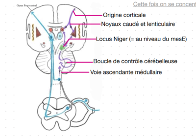

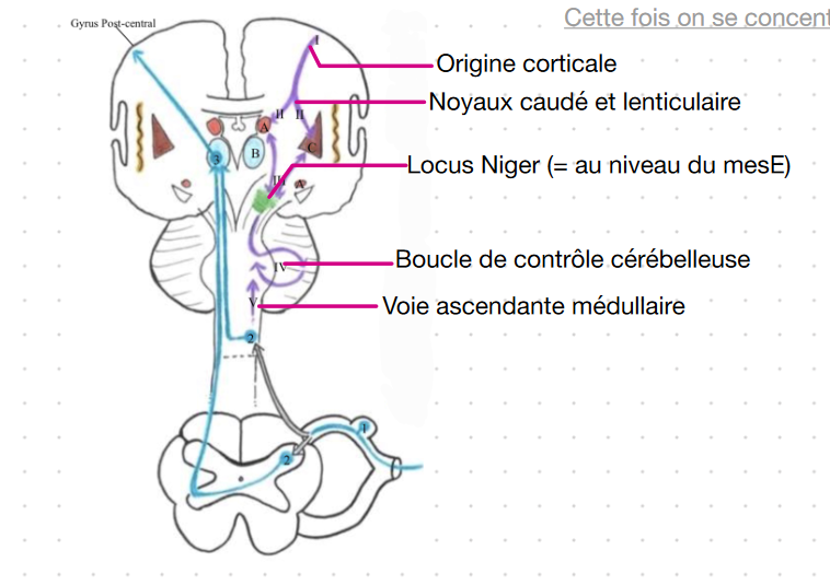

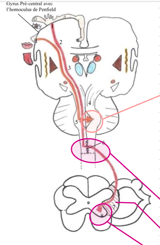

Dans le cours il est dit que l’ensemble des voies extra-pyramidales se terminent au niveau du motoneurone alpha qui
est la voie terminale commune aux voies motrices (pyramidales et extra-pyramidale ) , et d'après ce que j'ai compris le motoneurone alpha est dans la corne antérieure de la moelle.
Mais je comprends pas pourquoi dans les schémas sur la voie extra-pyramidale et pyramidale cortico- nucléaire, les 2 voies n'ont pas l'air de se terminer sur ce motoneurone ? :hypnotized:
Merciiii beaucoupppp c'est super gentilll <3 <3 <3

Pour cette partie de cours, je pense que c'est un abus de langage dans la mesure où, comme on a pu le voir dans l'approfondissement des voies nerveuses de la sensibilité, il peut y avoir plusieurs faisceaux différents et donc des exceptions.
Ces descriptions là sont assez générales donc moi je l'interprète plutôt comme:
"Le motoneurone alpha est la voie terminales communes à des voies motrices à la fois pyramidales et extra-pyramidale" mais pas toutes, il va y avoir des exceptions mais disons que ce n'est pas dédié QU'à UNE SEULE des catégories de voies motrices.
J'espère avoir répondu à ta question!
Bonne soirée :wink2:
