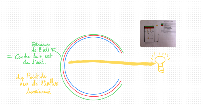

Messagepar Épinard » 15 Avr 2024, 18:32
Okay letsgo pas de soucis !

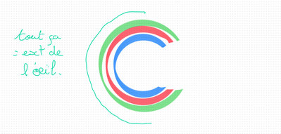

Alors pour commencer, je pose le cadre des couches de l'oeil
En bleu : tunique nerveuse
En rouge : Tunique vasculaire
En vert : Tunique fibreuse
Tout ce qu'il y a au-dela du vert : Extérieur de l'oeil, même si on est dans la cavité orbitaire ou dans le crâne, c'est l'extérieur de l'oeil.

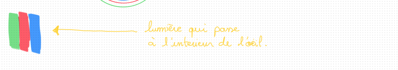

Maintenant voici le trajet que la lumière va prendre quand elle va entrer dans l'oeil.
La lumiere va pénétrer l'oeil, traverser l'humeur aqueuse, le cristallin et le corps vitré.
Et à l'intérieur de l'oeil elle va rencontrer quoi en premier du coup ? la tunique nerveuse
EN gros elle va faire comme ca :

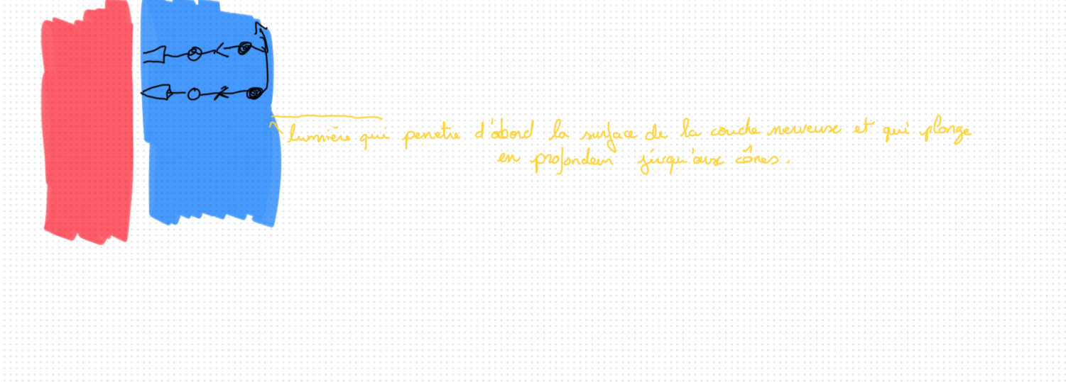

Pour finir, zoom sur la tunique nerveuse :
On a donc la tunique nerveuse avec la lumière qui va plonger (en profondeur) pour aller transmettre l'information lumineuse. Cette info sera convertie en potentiel d'action qui prendra le chemin inverse de celui de la lumière.
