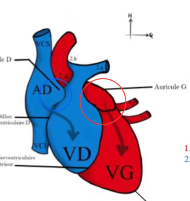

Dans la fiche page 3 on nous dit "On retrouve les VC qui se jettent dans l’AD, un petit diverticule sur l’AD qu’on appelle « auricule droit » qui n’est visible QU’EN vue ant"
D'après cette phrase, on a l'impression que atrium et auricule sont deux choses à distinguer, surtout qu'on peut se tromper pas mal comme les deux ont pour initiales "AD" (et si c'est le cas, c'est quoi la différence ? jusqu'ici je pensais que atrium = auricule)
On peut avoir des pièges entre atrium et auricule ?
Merci d'avance :)

Oui il faut faire attention: Auricule =/= Atrium !!!
En fait l'auricule c'est un petit diverticule de l'atrium (je t'entoure en bleu l'auricule droit et en rouge l'auricule gauche), un genre de "petit bout en plus" pour caricaturer.
Il ne faut pas les confondre! par exemple sur cette photo, on est sur une vue antérieure. On peut bien voir l'AURICULE gauche, pour autant on ne voit pas l'atrium gauche qui lui est postérieur au cœur.
Donc pour récap :
Atrium = ancienne oreillette mais =/= d'Auricule
PS: Dans les cours, quand on utilisera l'abréviation "AD" ou "AG" ce sera pour parler de l'atrium :wink2:
