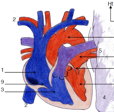

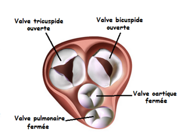

Messagepar AroNévrisme » 28 Fév 2024, 17:10
Saluut,
J'ai vu que tu as déjà répondu à un post parlant plus ou moins de ça.
Il y a une sorte d'incohérence entre le cours sur les poumons et sur le cœur. Dans pulmonaire il y a écrit : "L’artère pulmonaire gauche vient en arrière de l’aorte ascendante mais en avant de la bronche gauche". Dans cardiaque : "L’aorte enjambe l’artère pulmonaire (avec l’aorte ascendant qui est en arrière de l’AP)".
De ce que j'ai compris de ta réponse à l'autre post, le prof s'est mal exprimé et aurait dû dire "le tronc aortique passe en arrière du tronc pulmonaire". Donc, pour les QCM (notamment les tiens), on compte bien juste que l'aorte ascendante est en avant de l'AP (ou que l'AP est en arrière de l'aorte) ?
Merci d'avance ! :glasses-nerdy:

Messagepar Louann’astomose » 08 Mar 2024, 22:23
Hello!
D'après le cours et les schémas anatomiques je dirais que:
- Si on parle de la naissance des vaisseaux : l'AP est en avant de l'aorte
Capture d'écran 2024-02-18 103611.png (92.14 Kio) Vu 229 fois
- Si on parle des troncs des vaisseaux : l'aorte ascendante est en avant de l'AP

J'espère que c'est plus clair pour toi!
