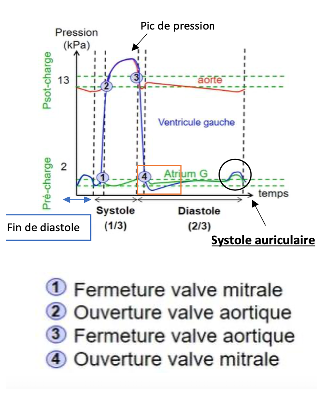

Désolé le post va être un peu long mais j'y réfléchissais depuis la séance tut de samedi, je poste ici car c'est du cours
Il y avait un item sur le cycle cardiaque, je ne l'ai pas sous les yeux mais il était vrai. Dans le cours on a les informations suivantes :
"Ouverture valves atrio-ventriculaire (diastole) => contraction diastolique => fermeture des valves atrio-ventriculaires => ouverture des valves sigmoïdes => éjection du sang vers l’AP (ou aorte) => fermeture des valves sigmoïdes"
Pour moi cette version est vraie, cependant dans le QCM de samedi, tu avais dit que la systole avait lieu APRES ouverture des valves sigmoïdes
Cependant, en me remémorant les cours de biophy cardiaque, on voyait bien que la systole débute AVANT l'ouverture des valves sigmoïdes, c'est pour cela qu'on avait un pic de pression dans le coeur (schéma à l'appui)
Bien sûr, je demande surtout par curiosité et c'est du détail j'avoue
Merci :wink2:

Salut!
Alors en effet là on part dans du détail qui relève plus de la biophysique que de l'anatomie. Ce qu'on va retenir nous ici c'est que lors de la systole ventriculaire, le but va être d'éjecter le sang depuis le ventricule vers les vaisseaux (à savoir l'artère pulmonaire à droite et l'aorte à gauche).
Pour que le sang puisse sortir il faut que les valves soient ouvertes. C'est pour ça qu'on dit que les valves sigmoïdes s'ouvrent avant la systole.
Mais oui tu as raison, en réalité on va avoir un début du systole valves fermées qui va être responsable d'une augmentation de pression au sein du ventricule. C'est cette pression qui va pousser les cuspides et ouvrir les valves pour permettre l'évacuation du sang.
J'espère avoir répondu à ta question!
Bonne journée :wink2:
