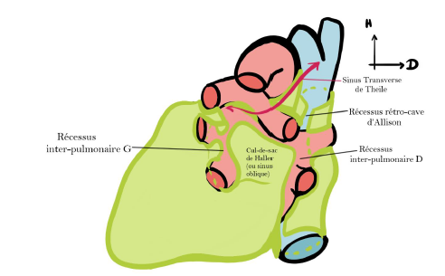

J'ai du mal à comprendre cette phrase: Tout le myocarde est recouvert de péricarde séreux viscéral sauf une petite partie : le
mésocarde.
Je n'arrive pas à visualiser ce mésocarde et ne vois donc pas où il n'y a pas de péricarde viscéral.
Si on précise viscéral on en déduit donc qu'il y a un péricarde pariétal, on il ne peux pas y avoir l'un sans l'autre ?

En fait le mésocarde c'est la partie du cœur qui n'est pas recouverte de péricarde. Il va donc s'agir des différents récessus présentés dans le cours.
Sachant que le péricarde séreux viscéral et pariétal sont en continuité, pour moi il n'y a pas de péricarde pariétal non plus.
Pour ce qui est du post que tu as mis en lien je ne compterai plus juste "tout le cœur est recouvert de péricarde" dans la mesure où, à présent, c'est le professeur Baqué qui fait le cours officiel à la fac et qu'il a bien insisté sur la présence du mésocarde.
J'espère que c'est plus clair pour toi!
