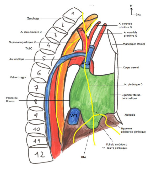

Sur une vue sagittale : œsophage à droite de l'aorte

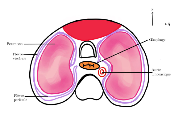

Sur une coupe de scanner : œsophage en avant de l'aorte
