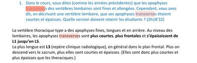

Salut, sur le fiche 1 du thorax à la page 15 il ya marquer que les apophyses transverses lombaires sont plus ou moins fines et que les épineuses sont courtes et épaisses. Mais sur la fiche 2 à la page 2 il ya marquer que les apophyses transverses lombaires sont courtes et épaisses.
Qu'est ce qu'on doit retenir pour ces 2 apophyses ?
Merci beaucoup votre aide !!!

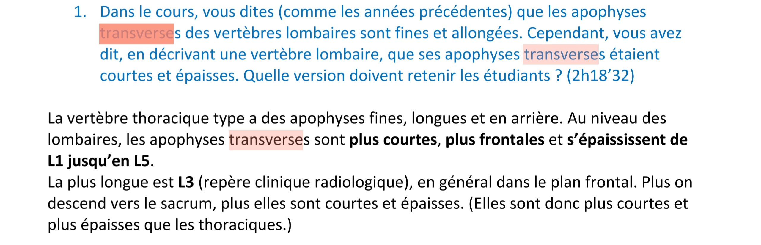

Je te mets directement la réponse des professeurs que j'ai trouvé sur le lien suivant (sur les cours Loco et tronc) :
Réponse des profs 2020-2021
La réponse apportée était celle-ci :
Différencie bien les apophyses épineuses et transverses pour la description, il n'y a pas d'errata inversion. Les apophyses transverses lombaires sont effectivement courtes et épaisses (par rapport aux thoraciques par exemple), mais sont de plus en plus fines de L5 vers L1.
