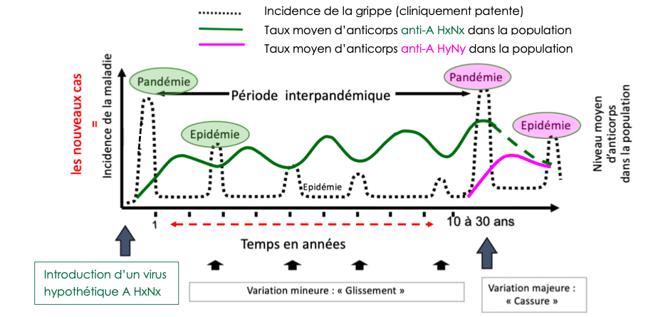

J'ai besoin d'une explication :clap:
Les variation mineures entrainent une diminution de l'immunité croisée
Vrai, mais à chaque fois je me trompe @@
En fait, je raisonne avec ce schéma, je me dit qu'à chaque épidémie le taux d'anticorps dans la population augmente donc augmentation de l'immunité croisée et qu'à chaque pandémie il chute donc diminution de l'immunité croisée, mais bon c'est faux. Tu peux me faire un petit récap s'il te plait histoire que je comprenne enfin :D

Cette partie du cours peut un peu prendre la tête avec les termes d'immunité croisée, augmentation des anticorps etc...
:confused:
Qu'est ce qu'il se passe dans la population ? :dont-know:
La courbe verte représente le tau d'anticorps moyen dans la population, au cours de chaque épidémie, ces taux d'anticorps diminuent = diminution de l'immunité croisée car le virus a légèrement changé.
et là BAM, ce virus se recombine avec un autre virus dans un hôte intermédiaire et un nouveau SOUS TYPE se forme : une courbe rose apparaît : le développement de l'immunité dans cette population par rapport à ce nouveau sous type 'HyNy'.
+ Il y a d'anticorps + l'immunité de la population est forte, lors des épidémies elle diminue légèrement pour remonter par là suite;
Pour une pandémie,il n'y a pas de 'diminution de l'immunité croisée', l'immunité dans la population n'existe pas.
Une nouvelle courbe (courbe rose) apparaît et le schéma se reproduit ensuite.
Voilà j'espère que c'est tout bon !
Bon courage pour la suite de tes révisions :wink2: .
