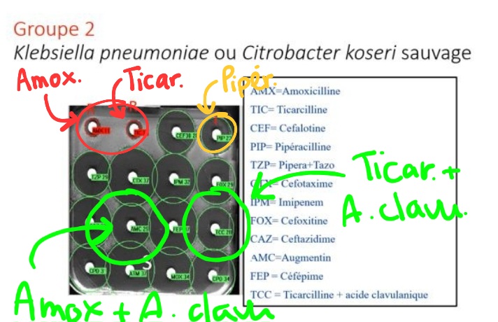

Messagepar Prunelline » 03 Fév 2024, 21:43
coucou, je comprends pas cette partie du cours : " Par contre dès qu’on aura l’association
Amoxicilline et acide clavulanique ils vont être récupérés
par l’acide clavulanique (puisqu’il est un inhibiteur de pénicillinase).
De même si on regarde le diamètre Ticarcilline + acide
clavulanique par rapport à la Ticarcilline seule, le diamètre
est augmenté puisque l’Acide clavulanique inhibe la
pénicilline. Les autres molécules ne sont bien évidemment
pas touchées du fait du phénotype." estce que ca te dérangerait de me la réexpliquer stp ? :heart_hands_tone2:
Merci beaucoup :coeur:

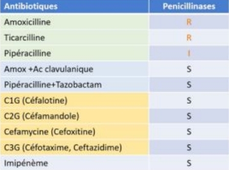

DONC, dans cette partie du cours, on te parle des entérobacteries du groupe 2, elles ont un phénotype de pénicillinase sauvage.
Comme tu vois sur le tableau, avec un phénotype de pénicillinase sauvage, on a une résistance à l'Amoxicilline seule, à la Ticarcilline seule et partiellement à la Pipéracilline. Par contre, si par exemple tu regardes pour l'association Amoxicilline + Acide Clavulanique, tu vois que la bactérie y est sensible. On dit dans ce cas qu'elle est récupérée (puisque amox seule ça marche pas, mais que amox + acide clavulanique ça re-marche pour tuer la bactérie).
Et ça tu le retrouves sur l'Antibiogramme correspondant, tu vois que là où il n'y a pas de diamètre d'inhibition (càd là où les cercles sont rouges car pas de destruction bactérienne) ça correspond à l'Amoxicilline et à la Ticarcilline seules.
Par contre, quand tu regardes le diamètre de l'Amoxicilline/Ticarcilline + Acide Clavulanique, il redevient vert puisque l'acide Clavulanique récupère ces antibio auxquels la bactérie est résistante, pour qu'elle y devienne sensible.
Et comme dit dans le cours, les autres Antibiotiques ne sont pas touchés par ce phénomène vu qu'ils y sont toujours sensibles de par leur phénotype naturel (si tu regardes le tableau).
J'espère que c'est plus clair! <3 (et que tu arrives à y voir qqch sur mon schéma approximatif jpp)
