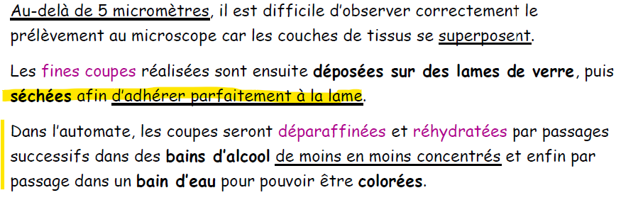

Bonjour,
concernant cette partie de cours, je ne comprends pas cela,
pourquoi déshydrate t'on pour réhydrater par la suite ?
merci par avance et bonne fin de journée :glasses-nerdy:

Coucou :D !
T'as déjà eu la réponse sur discord mais je la remet ici du coup si d'autres se posent la même.
La paraffine (qu'on utilise pour rappel dans la phase d'inclusion afin de rendre le prélèvement + solide pour mieux le découper en fines tranches) est hydrophobe. Donc pour qu'on puisse inclure le prélèvement dans la paraffine, il doit être déshydraté (par passage successifs dans des bains d'alcool, puis dans un solvant).
Ensuite, on sèche encore plus les fines coupes afin qu'elles adhèrent à la lame.
Enfin, pour pouvoir les voir on veut coloriser les coupes. Or les colorants utilisés sont hydrophiles. Donc on réhydrate le prélèvement !
Logique, comme le prélèvement a déjà été coupé on n'a plus besoin de paraffine, donc c'est bon on peu réhydrater le tissus pour pouvoir le colorer et l'observer !
Voilààà j'espère que c'est clair pour tout le monde, c'est pas évident à comprendre moi aussi ça m'avait pris un peu de temps en P1 :hypnotized:
Si t'as d'autres questions n'hésite pas :coeur:

Messagepar Clemandibule » 06 Fév 2024, 10:09
super merci ! L'explication est claire
