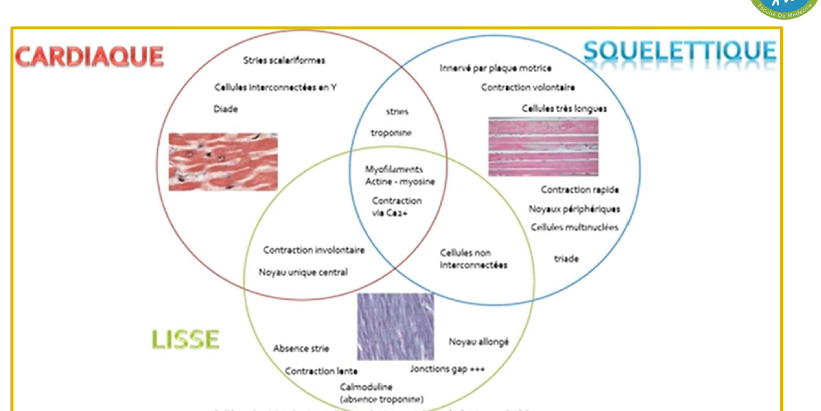

Hello!
J'ai un peu de mal à comprendre pourquoi il est indiqué dans le tableau recap du prof que les cellules musculaires lisses ne sont pas interconnectées puisque les jonctions communicantes permettent la synchro de la contraction ?
Merci!! :)

Messagepar Roi Soleil » 13 Mar 2024, 16:28
C'est une incohérence qu'on avait relevé en effet en corrigeant les QCMs de fin de cours. Pour moi elles sont bien interconnectés en raison des jonctions communicantes comme tu dis. Mais peut être qu'elles ne le sont pas par des jonctions plus fortes et que c'est ce que la prof voulait dire.
Je te recommande de poser la question sous la vague de question au prof pour lever le doute !
Voilààà bon courage et bonne journée :coeur:
