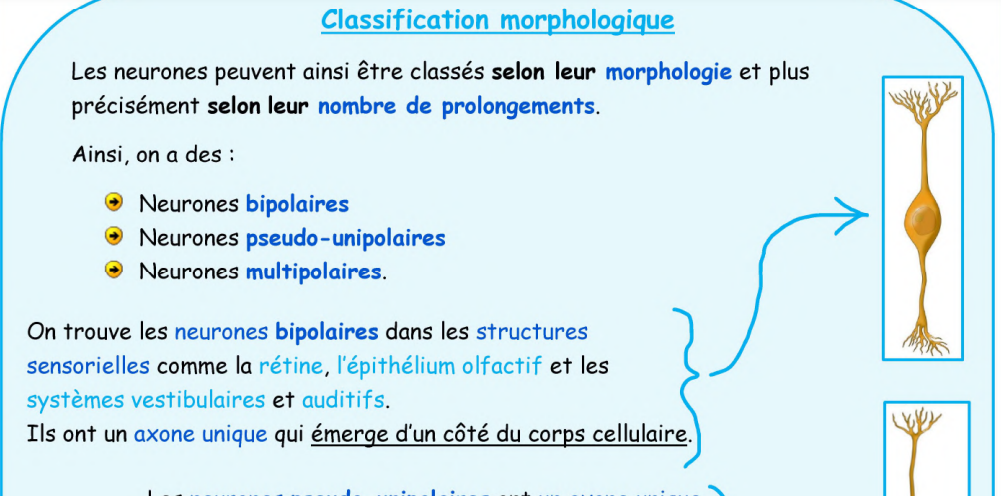

Hello!
Pour décrire les neurones bipolaires, c'est écrit que l'axone se prolonge d'UN côté du corps cellulaire, mais c'est aussi juste de dire de CHAQUE côté du corps cellulaire ?
Merci! :)

Non ce n'est pas juste, car ça sous-entendrait qu'ils ont 2 axones --> ce qui est FAUX !
Ils n'ont qu'un axone qui émerge d'un côté du corps cellulaire. De l'autre côté du corps cellulaire ce sont les dendrites qui se rassemblent en un faisceau et qui ressemblent ainsi à l'axone.
Mais ce sont bien deux éléments différents, il y a un axone d'un côté et les dendrites de l'autre (qui ne forment donc plus qu'un faisceau) !
Est-ce que c'est plus clair ?

Merci!! Mais du coup j'ai quand même un peu de mal à comprendre pourquoi il a 2 pôles et quelle est la différence avec le neurone unipolaire dans ce cas ..?

Pour simplifier, dis toi que comme dans le neurone multipolaire, il y a les dendrites en haut et l'axone en bas. Sauf que les dendrites au lieu de s'accoler directement au corps cellulaire, elles vont former une fibre unique qui va rejoindre le corps cellulaire. C'est un peu comme une multiprise, les différentes dendrites ce sont les différents ports et la fibre c'est le câble de la multiprise qui se branche donc à la prise du mur (qui est donc le corps cellulaire).
J'espère qu'avec cette magnifique métaphore t'auras mieux compris.
Et le neurone unipolaire c'est juste la morphologie, la fonction et la localisation qui change !
C'est plus clair ?
