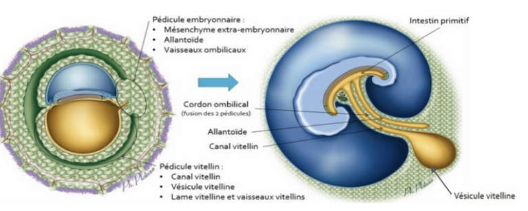

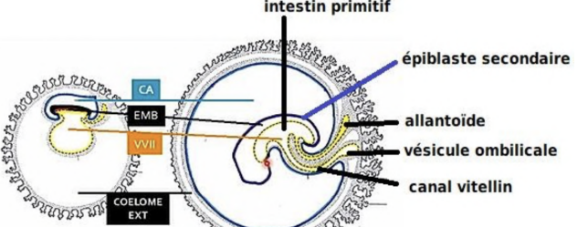

Helloo,
Sur ces deux schémas, j'ai l'impression que la vésicule vitelline et la vésicule ombilicale sont au même endroit. Ce serait possible d'avoir un éclaircissement là-dessus ?
Mercii <3 <3

Salut Aro !
Sur le schéma du haut, ce que pointe la flèche c'est bien la vésicule ombilicale, reliée à l'intestin primitif par le canal vitellin.
Je ne suis pas d'accord avec la légende qui dit que c'est la vésicule vitelline, c'est sûrement une erreur. @@

Re: Schéma du DE en semaine 4
Messagepar SaleGosse » 07 Fév 2024, 12:11
Je poserais la question à la prof car c'est vrai que c'est ambigu :pumpkin:
Cette phrase est bizarre car le sort de la vésicule vitelline c'est de se diviser en intestin primitif, canal vitellin et vésicule ombilicale.
Pour le schéma plus haut j'y ai réfléchis et je pense que c'est pour une meilleure visualisation qu'on a laissé la VV, mais c'est bien la vésicule ombilicale qu'on pointe.
On voit la VV sur le schéma avant plicature quand l'embryon est encore aplati.
Pour la phrase "Le toit de la vésicule vitelline tapissé d’entoblaste se tubulise pour former la gouttière digestive puis l’intestin primitif. Il reste en communication avec la vésicule vitelline par l’intermédiaire du canal vitellin et avec l’allantoïde", pareil je pense que c'est pour suivre le schéma de visualisation.
En soit, on pourrait dire "l'intestin primitif est le toit de la VV tubulisé internalisée". "La vésicule ombilicale est la partie terminale de la vésicule vitelline après plicature qui régresse". Je trouve que quand on se dit ça les phrases et schémas du cours prennent plus de sens mais dis moi si c'est encore flou pour toi.
Dans tous les cas je compte poser la question :soldier:
Bonne journée ! :glasses-nerdy:
