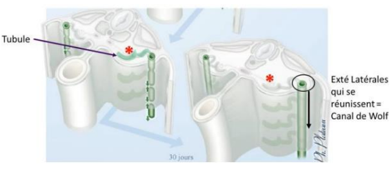

J'ai une petite ambigüité sur un passage du cours concernant l'évolution de mésoblaste intermédiaire
Je m'en suis rendue compte grâce aux QCM de fin de cours de la fiche (évolution du mésoblaste). Pour le QCM 1, item D " Les extrémités latérales des tubules mésonéphrotiques fusionnent pour former le canal de Wolff". J'ai cru que c'était un piège car pour moi, il n'y avait qu'un seul tubule mésonéphrotique (dont les extrémité latérales fusionnaient pour donner le canal de Wolff), donc le fait de dire "les tubules" était un piège
Mais du coup, je ne comprends pas s'il y a un seul ou plusieurs tubules mésonéphrotiques (comme c'est le cas pour le pronéphros qui a plusieurs tubules car chaque néphrotome est creusé d'un tubule)

Alors regarde ce schéma:
Dans le cours, on dit:
"Les extrémités latérales se rejoignent et fusionnent pour constituer, avec le reste du canal pronéphrotique, un canal unique nommé : canal mésonéphrotique ou canal de Wolff."
Tu vois bien que on a plusieurs tubules les uns au dessus des autres (le tubule le plus céphalique au niveau de la coupe transversale est en vert plus foncé que les autres en dessous, et indiqué par la flèche violette).
L'extrémité latérale de chaque tubule va se rapprocher du canal pronéphrotique (qu'on voit à droite toujours en vert) et celles-ci vont fusionner avec les extrémités des autres tubules au niveau de ce canal pronéphrotique. Cette fusion des extrémités latérales des tubules va donner le canal de Wolff ! :angel:
J'espère que c'est plus clair, n'hésite pas ! <3
