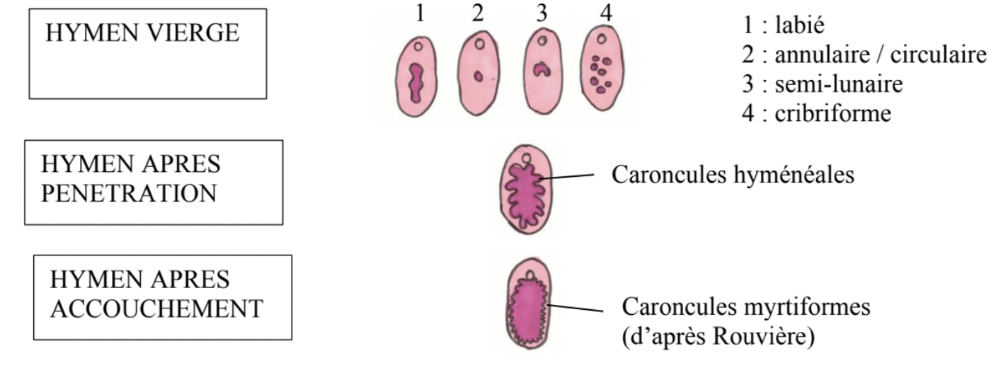

coucouu !! il y a un item d'annales qui dit que l'hymen disparait presque complètement après l'accouchement mais c'est pas précisé dans le cours si ?
j'avais juste retenu que l'hymen avait des caroncules myrtiformes après accouchement
Merci ! :coeur:

Salut Laure!
Alors c'est vrai que ce n'est pas dit tel quel dans le cours, mais c'est bien juste je t'explique :
Sur ces schémas de l’hymen, il y a la partie rose qui correspond à l’hymen (la membrane) et la partie violette qui correspond à la perforation de l’hymen puisqu'il est physiologiquement perforé
Tu vois qu’après l’accouchement, il ne reste que des caroncules myrtiformes puisque le bébé est passé par là
Mais c'est quoi les caroncules myrtiformes ? C'est un ensemble des replis muqueux qui sont les vestiges cicatrisés de l'hymen déchiré par les rapports sexuels et l'accouchement
L’hymen est donc majoritairement perforé, c’est pourquoi on peut dire qu’il disparait presque complètement après l’accouchement!
J'espère que c'est plus clair!
Bon courage à toi <3
