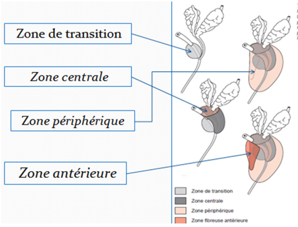

Il ne l'explique pas mais d'après des recherches sur internet j'ai trouvé ce schéma :
En gros on peut tout simplement considérer que la partie crâniale de la prostate (=en haut) se situe au milieu (=elle est centrale), tandis que la partie caudale de la prostate (=en bas) se situe plus vers l'extérieur (= elle est périphérique)
