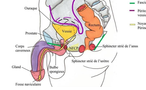

Désolée de te déranger, j'ai une petite question, j'ai du mal à comprendre où est-ce qu'il y a un sphincter lisse de la vessie, et où est le sphincter strié de celle-ci ?
Un coup je vois l'un et un coup je vois l'autre du coup je les mélange tous les 2 :hypnotized:

Alors, pour le sphincter lisse de la vessie :
La vessie est formée de 3 tuniques (interne, moyenne et externe), on s'intéresse à la tunique moyenne de la vessie = muscle détrusor. Ce muscle détrusor est formé de 3 couches musculaires (interne plexiforme, moyenne circulaire et externe longitudinale), on s'intéresse ici à la couche moyenne circulaire. En effet, cette couche musculaire moyenne est hypertrophiée dans la partie basse de la vessie, à la jonction entre la vessie et l’urètre, formant ainsi le sphincter lisse de la vessie. Ce sphincter lisse a une innervation orthosympathique.
Tandis que le sphincter strié de la vessie (= sphincter strié de l'urètre) se situe juste en dessous du bec de la prostate chez l'homme, et au niveau de la partie basse de l'urètre chez la femme.
Sur ces images tu peux voir les sphincters striés en rouge :
Chez l'homme :

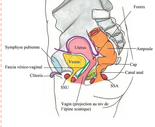

Chez la femme :
Donc le sphincter lisse de la vessie est au-dessus du sphincter strié de l'urètre
