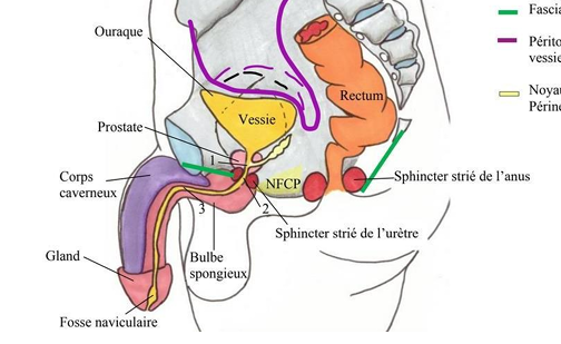

j ai un peu du mal a visualiser ou sont situés tout les sphincter lisses striés de la vessie et de l' uretre ?
je trouve pas de shema ou on les voit tous ? ce serait possible qu'on me montre concretement avec un shema ou il sont situés ?

Alors, pour le sphincter lisse de la vessie :
La vessie est formée de 3 tuniques (interne, moyenne et externe), on s'intéresse à la tunique moyenne de la vessie = muscle détrusor. Ce muscle détrusor est formé de 3 couches musculaires (interne plexiforme, moyenne circulaire et externe longitudinale), on s'intéresse ici à la couche moyenne circulaire. En effet, cette couche musculaire moyenne est hypertrophiée dans la partie basse de la vessie, à la jonction entre la vessie et l’urètre, formant ainsi le sphincter lisse de la vessie. Ce sphincter lisse a une innervation orthosympathique.
Tandis que le sphincter strié de la vessie (= sphincter strié de l'urètre) se situe juste en dessous du bec de la prostate chez l'homme, et au niveau de la partie basse de l'urètre chez la femme.
Sur ces images tu peux voir les sphincters striés en rouge (évidemment je parle de ceux au niveau des voies urinaires, et pas du rectum) :
Chez l'homme :
Chez la femme :
Donc le sphincter lisse de la vessie est au-dessus du sphincter strié de l'urètre
D'ailleurs sphincter strié de l'urètre = sphincter strié de la vessie ! Ce sont des synonymes dans les annales :wink2:
Voilà, j'espère avoir pu t'aider !

Messagepar rania 06 » 12 Avr 2024, 07:44
merciii c bcp plus clair mnt <3
