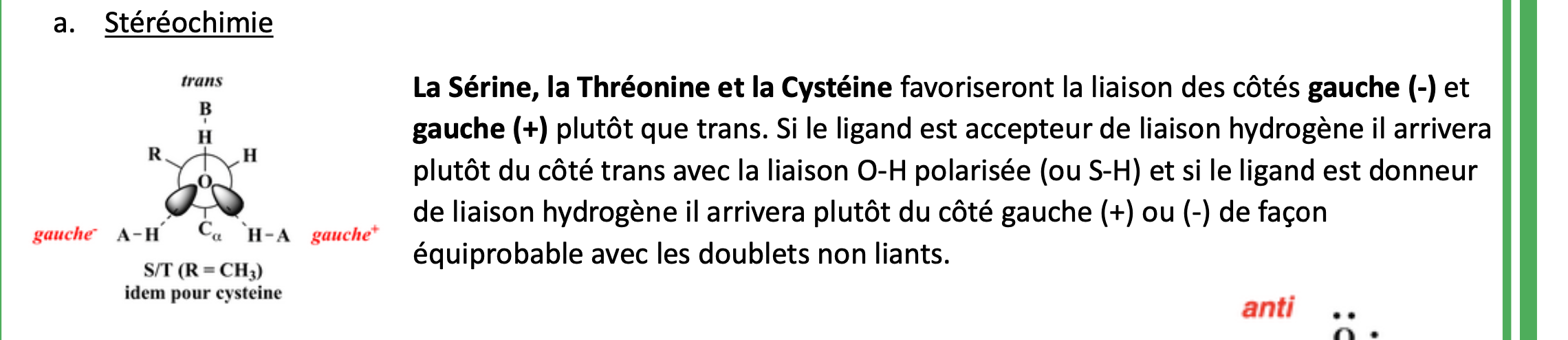

Coucouu :act-up:
À propos de cette partie j'aimerais être sûre de quoi on parle.
La Sérine, la Thréonine et la Cystéine favoriseront la liaison des côtés gauche (-) et
gauche (+) plutôt que trans
-> donc ici on dit que c'est dans le cas où le ligand est donneur. Après on nous dit Si le ligand est accepteur de liaison hydrogène il arrivera
plutôt du côté trans avec la liaison O-H polarisée (ou S-H)
mais là la molécule en question c'est elle-même le ligand ? qui est il -> moi je l'ai compris comme si par exemple on a -O-H et qu'on est en "donneur" ce sera donc la partie trans de la molécule. Donc le il serait le ẟ- d'une autre molécule. (le récepteur ?)
Voilà c'est un peu confus, mais j'espère que vous pourrez m'aider.
Merci <3

Sur ton schéma, le ligand est symbolisé par la lettre B en trans et AH en gauche + et gauche -
Une cible qui contient un des AA suivants : S, T, C fera sa liaison en trans, en gauche + ou en gauche - avec le ligand selon les caractéristiques du ligand :
- Les côtés gauche + et gauche - sont favorisés par rapport au côté trans, on fait plus souvent la liaison de ces côtés
- Un ligand donneur de liaison H (symbolisé par AH) viendra du côté gauche + ou gauche -
- Un ligand accepteur de liaison H viendra du côté trans
(=> récap : donc avec les AA S,T,C on fera plus souvent des liaisons avec des ligands accepteurs de liaison H donc en gauche +/-)
Est-ce que ça répond à ta question ?

Ouii merci de m'avoir bien expliqué
