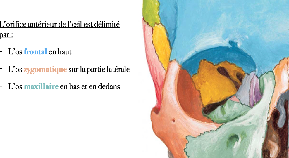

Comme tu le sais, la cavité orbitaire est comparable à une pyramide à base antérieure. Cette base antérieure c'est tout simplement l'orifice externe de la cavité orbitaire.
Comme tu peux le voir, dans la fiche il est mentionné qu'en dedans, l'os correspond au maxillaire pas au nasal.
Selon moi dire que le nasal est en dedans n'est pas juste, puisqu'il n'entre pas dans la constitution de la cavité orbitaire...
Où est-ce que tu as trouvé l'info de l'os nasal ? peut-être que je me trompe mais pour moi c'est faux...
