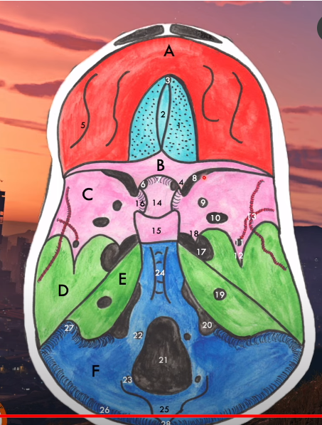

je crois avoir remarqué une petite discordance entre le schéma de la ronéo de l'année dernière ( il me semble ) et le txt.
E correspond au bord postérieur du rocher ( limite postérieure de l'étage moyen ) mais dans le schéma le trou déchiré et le M.A.I sont englobé par E alors qu'il font normallement partie de l'étage inférieur du crâne.
Pourrais-je avoir des précisions à ce sujet stp ?

Yo, pour rajouter ce que j'ai pu te dire à la BU, ici en vert c'est tout ton os temporal. le bord post du rocher étant la limite post de l'étage moyen, dés que tu es dans cette partie tu es dans l'étage post.
:dead: TUTEUR D’ANATOMIE TÊTE ET COU 2023-2024 :dead:
