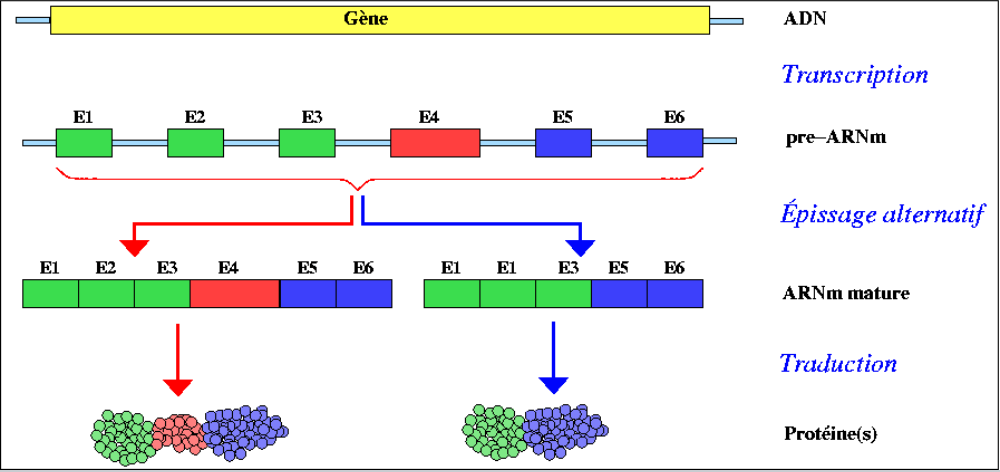

Je n'ai pas bien compris ce que voulait dire un "épissage alternatif" dans la phrase : "Un épissage alternatif du produit
de l’expression de ce gène (de l’ARN) permet de générer deux formes principales :
- La Lamine A
- La Lamine C." à la page 20/23.
Pourrais-tu me donner la définition ou l'explication stp

Bref, concernant l'épissage alternatif, il s'agit d'un mécanisme dynamique qui précède la traduction. En effet, après la transcription d'un gène codant par l'ARN polymérase on obtient un ARN prémessager qui n'est pas encore mature, et qui va devoir devoir subir un épissage. Cet épissage correspond à l'élimination de parties non codantes qu'on appelle les introns et la conservation des parties codant qu'on appelle les exons. L'ARN messager mature provenant de l'épissage est assez petit pour passer à travers les pores nucléaires et donc rejoindre les ribosomes au sein du cytoplasme, pour subir la traduction en protéine qui subiront par la suite à leur tour, différentes modifications post-traductionnelles afin qu'elles acquérissent leur fonction finale (Structure tertiaire ou quaternaire). Bon là je m'égare...🫣🫣
SAUF que nous produisons dans notre organisme, plus de protéines que de gènes. Cela signifie que plusieurs protéines proviennent d'un même gène. En réalité, il existe ce qu'on appelle, l'épissage alternatif qui correspond à un réarrangement des exons. On peut prendre tel ou tel exon et donc aboutir à plusieurs ARN messager matures différents. Ceci vont pouvoir alors être traduit en une diversité de protéines. C'est ce qu'on retrouve pour le gène LMNA Avec la Lamine A et C.
Voilà, j'espère avoir été clair, malgré le fait que je sois parti assez loin. Normalement, tu as peut-être vu ce que je t'ai expliqué au lycée en spécialité SVT.
