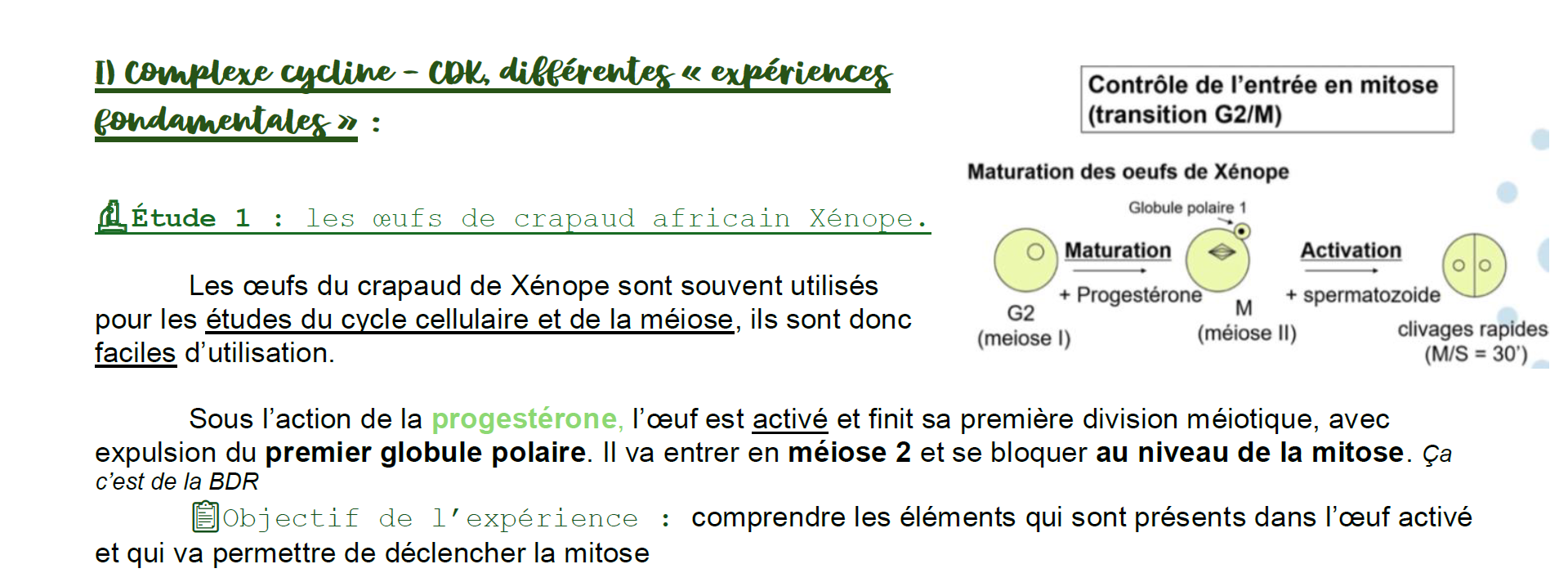

coucouu !
c'est possible d avoir un recap des choses importantes a savoir sur cette experience ? j'ai du mal a bien comprendre a quoi elle sert ? les parties ou mitose = meiose et l histoire de la progesterone tout ca
Merciii

rania 06 a écrit:coucouu !
Merciii
La chose importante à retenir dans cette expérience c’est que grâce à elle, les scientifiques ont pu purifier un facteur qui est le déclencheur de la mitose = MPF (Maturation Promoting Factor)
L’histoire de l’expérience est juste une mise en contexte.
Ils se sont servis d’une cellule œuf -> c’est la BDR,
    Il y a la méiose I,
    Le début de la méiose II
    Puis la progésterone permet de finir la méiose II avec le premier globule polaire
    Et après la fécondation vient une multitude de mitoses pour développer le futur foetus
-> C’est sur ces mitoses en particulier qu’ils ont travaillé
Le but des expériences du début du cours c’est pour vous montrer la progression de la découverte des mécanismes de la mitose :
  • D’abord ils découvrent un facteur qui déclenche la mitose = MPF
  • Ensuite, ils découvrent qu’il a une activité kinase ST
  • Puis, ils découvrent le caractère oscillatoire=cyclique de son expression = cyclines
  • Enfin, ils découvrent que cet accouplement kinase-cycline est universel
Voilà le récap’ de ce qui est important d’après moi, j’espère que ça t’a aidé
Bonne soirée, et bon courage :gigi2: :gigi2:
