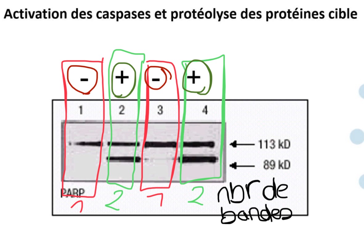

lisaventure a écrit:coucou,
en page 9, il est question de l'Activation des caspases et de la protéolyse des protéines cibles. Je n'ai pas compris l'exemple du PARP, est-ce que vous pourriez me le ré-expliquer ?

Une fois que c’est compris on peut passer à l’expérience
On observe des résultats d’éléctrophorèse (la même technique qu’à la page 5). Il y a 4 puits. On observe le clivage de PARP. Si on voit une bande PARP est intacte // 2 bandes = PARP a été clivée = coupée en deux.
Sur le schéma, on voit :
En rouge (piste 1 et 3) : la protéine PARP quand les caspases effectrices n’ont pas été activées (=elles ne font rien = elles ne clivent pas la protéine) -> ça se traduit visuellement par l’observation d’une seule bande = la protéine est en un seul morceau
En vert (piste 2 et 4) : la protéine PARP quand les caspases effectrices ont été activées (= elles remplissent leur rôle = elles coupent la protéine) -> ça se traduit visuellement par l’observation de deux morceaux sur le gel
La conclusion de l’expérience
:Quand les caspases effectrices sont activées (=induites) = les protéines spécifiques sont clivées = l’apoptose peut démarrer !!
On a démontré la théorie !!
